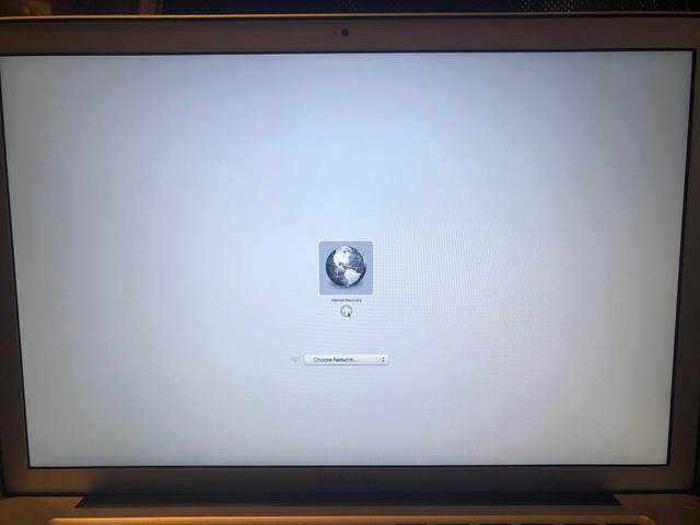

Je viens de recevoir le cable.
Mode opératoire :
Démontage MBP -> retirer la batterie -> retirer le SSD -> remettre la batterie -> revisser
Brancher le MBP au secteur + RJ45 + le cable USB avec le SSD branché dessus.
Démarage du MBP par une pression unique sur le bouton de démarage + bouton ALT enfoncé jusqu'à ce qu'il se passe qqch => Résultat le MBP arrive sur la fenêtre avec "choose network" et au dessus l'icone de la terre avec écrit dessous "Internet Recovery". Pas le choix de booter sur un USB ou autre.
Je clique sur le bouton (la flèche vers le haut en dessous) "internet recovery" => chargement => black screen => white screen ... puis reste sur white screen.
J'ai essayé de clear la NVRAM, de redémarrer avec CMD + R, rien n'y fait ...
J'ai mis le cable USB avec le SSD sur mon PC, le gestionnaire de disque détecte le SSD, il ne semble donc pas mort
De nouvelles idée de votre coté ?
