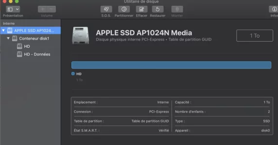

Tu ne précises pas si avant de réinstaller un quelconque OS, tu as bien formaté ton disque ?
Je parle bien du disque et pas des volumes : dans Utilitaire de disque, bien afficher "tous les appareils" dans le menu Présentation. Et effacer le disque le plus dans l'arborescence.
Dans ma capture d'écran il faut que j'efface APPLE SSD c'est cela ?
Car effectivement j'ai supprimé les volumes mais jamais formaté APPLE SSD. Je vais tester de ce pas...

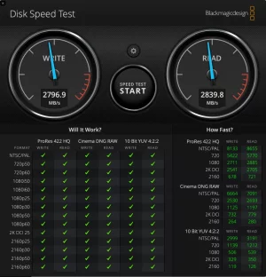

Cela a été fait mais ce n'est pas encore parfait. L'installation est allée un peu plus loin et a malgré tout planté à la toute fin. Après quelques rebut, j'ai pu accéder la phase de configuration du mac.
La lecture des videos 360° s'est un peu améliorée mais on est toujours sur du très saccadé. En revanche en matière de perception la mac semble moins ramer quand j'utilise GoPro player.
Cela semble pécher au niveau du disque pourtant les speed tests sont bons
