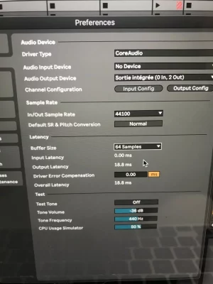

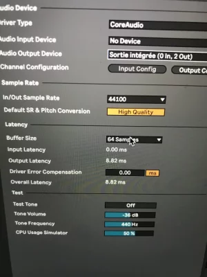

Bonjour!
J’ai récemment fait l’acquisition d’un macbook pro 2015 i7 16go de ram afin de Upgrade sur plusieurs éléments et y installer un nvme m2 notamment , j’ai depuis plusieurs années un macbook de 2012 i7 8Go de ram.
Et quelle ne fut pas ma surprise, en voyant que sur Ableton la ltence global est 2x plus importante, passant ainsi de 8ms a 18ms avec un buffer suze égale.
Et puis je ne trouve pas notable les 16Go de ram.
Je ne comprends pas d’où cela peut venir,
J’ai installé ma sauvegarde time machine directement sur le nouveau nvme, j’ai essayé de réinstaller Mojave, réinstaller Ableton… j’ai peur de m’être fait avoir, et que les composants, carte son notamment ne soient pas d’origine.
Qu’en pensez vous?

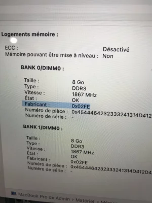

J’ai essayé sur la clean install du ssd avec lequel il était vendu, la latence indiqué est identique.
J’ai constaté que le fabricant de la ram est 0x02FE
Je ne sais pas su cnest normal…
La mémoire sur les MacBook Pro est soudé depuis les modèles Retina de 2012 donc elle est d’origine Apple.
