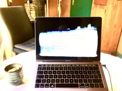

Aujoird’hui, je faisais du Word tranquille quand subitement mon écran de MBP late 2018 4 ports thunderbolt s’est retrouvé rempli de taches noires qui bloquaient une bonne part de la vision sur l’écran (un peu comme quand un écran a subi un choc, mais là, pas de choc, physiquement l’ecran est en parfait état (voir photo ci-dessous).

Heu, probablement l'écran interne en panne ?
Si tu veux l'utiliser en attendant de l'envoyer en réparation, récupère un clavier et une souris externes, et utilise-le capot fermé branché sur ton écran externe.

Ça semble donc bien un problème d'écran interne, et je dirai même plus, ça ressemble à un problème de nappe d'écran qui se serait cassée d'un coup - autrement appelé le flexgate - puisque mon écran n'a subi aucun dommage, aucun choc et a été manipulé avec soin.
Pourtant, mon Macbook pro touchbar est la version late 2018 de ce modèle, cette série même sur laquelle Apple était censé avoir résolu le problème en utilisant une nappe de connexion un peu plus longue que sur les précédentes séries... Il faut croire que ce n'était pas suffisant.
Je vais mettre le mac en SAV, mais l'idée de devoir changer tout un écran jusque parce qu'un cable a été mal pensé par Apple et que celui-ci n'est plus amovible comme sur les séries unibody est juste désespérant de bêtise.
