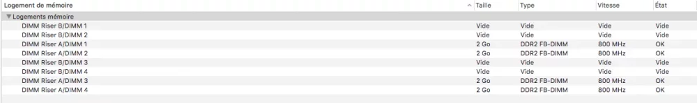

J'ai fais des tests et quand je met quatre barrettes sur le banc du haut toutes la mémoire est reconnues.
Est ce le banc du bas qui est mort ou la connexion sur la carte mère qui est défectueuse ? Capture d’écran 2022-06-16 à 13.24.22.png
C'est déjà une bonne nouvelle : tes 4 barrettes fonctionnent correctement :up:
