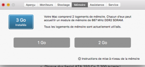

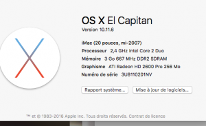

Seconde question donc, j'ai actuellement 3 go de ram sur l'imac
A la base il y en avait 2, et comme il en manquait pour que j'actualise l'os x (ce dont j'ai compris),, j'ai rajouté une carte de 2 Go, ce qui nous fait : 2 + 1 = 3. Carte de 2go que j'ai acheté je dois vous l'avouer un peu au hasard... c'est celle-ci.
Question donc, est-ce intéressant d'en rajouter, voire obligatoire car on m'avait dit qu'il fallait que ça fasse un chiffre pair, ou peu importe.
Quelle possibilités ai-je sur cet imac qui est composé selon cf pièce jointe.
Merci de vos réponses,
luc
Pour un iMac 7,1 : Maximum Memory 6.0 GB (Actual) 4.0 GB (Apple)
(Source MacTracker)
