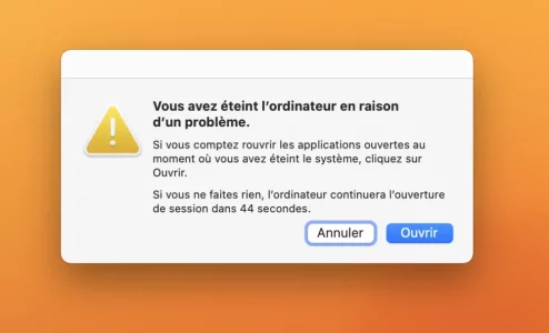

Depuis quelques jours, j'ai un message qui s'affiche systématiquement au démarrage, sans raison : "Vous avez éteint l'ordinateur en raison d'un problème"...
alors que j'ai éteint à chaque fois mon ordinateur normalement.
J'ai lancé une analyse avec Malwarebytes : rien.
Que faire ?
Merci par avance pour votre aide.
Merci beaucoup ! Je note pour une prochaine fois ces différentes possibilités.
Finalement, j'ai juste utilisé l'application OnyX pour une maintenance et cela a résolu le problème :)

Même problème, mais OnyX n'a pas permis de le résoudre :(
cf dans ce thread...
Essayez de supprimer le dossier /Library/Logs/DiagnosticReports (attention, c'est dans le dossier Bibliothèque directement à la racine du disque, pas celui qui est dans le dossier utilisateur).
