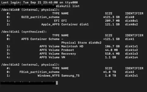

J'ai pris une capture d'écran du diskutil list, je mets l'image en pièce jointe (dis-moi si tu n'arrives pas à la voir, je copierai le texte ici).

Donc :
1º Il n'y a pas de partition excédentaire avec des utilitaires du fabricant
2º FDisk : c'est un schéma de partition pour disques Windows ; il aurait mieux valu effacer tout le disque et le reformater en GUID. Si tu peux transférer provisoirement son contenu sur un autre disque pour le faire, ce ne serait pas plus mal. (Mais vérifie d'abord bien que ta copie est bonne !)
3º Le système de fichiers est en NTFS, correspondant à ce qui est utilisé pour installer Windows depuis un certain temps mais ce système de fichiers est normalement uniquement accessible en lecture par macOS, pas en écriture. Pour écrire dessus, il faut utiliser un utilitaire tierce partie (Microsoft NTFS for Mac de Paragon est le plus souvent conseillé). Selon l'utilitaire utilisé, ça pourrait être la cause de tes difficultés…
