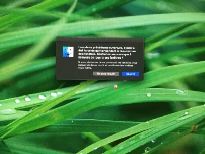

Bonjour tout le monde,
j‘adresse un S.O.S à tous les pros de l’informatique qui pourraient aider un pauvre ignare en la matière!
Ça fait plusieurs jours (il me semble que c’est depuis que j’ai déplacé un dossier situé sur le bureau et qui contenait environ 19G de vidéos, vers une image disque) que quand je rentre dans ma session, un message du Finder s’affiche déclarant obstinément que:
« Lors de sa précédente ouverture, Finder a été forcé de quitter pendant la réouverture des fenêtre. Souhaitez-vous essayer à nouveau de rouvrir ses fenêtres? » En dessous s’affiche un second message disant que «Si je ne choisis pas de rouvrir les fenêtres, je risque de devoir les ouvrir et positionner moi même ».
Ensuite,que je clique sur « rouvrir » ou « ne pas rouvrir » , la souris se met en mode « roue arc en ciel » et je ne peux rien faire.
Si je ne clique sur aucune des deux options, j’ai encore accès aux applications mais l’ordinateur rame à mort.
Je n’arrive pas à quitter le finder (même via terminal) et pour éteindre l’ordinateur, je suis obliger d’appuyer sur le bouton d’alimentation pendant une dizaine de secondes. Et au redémarrage ça recommence. J’ai vérifié et le message ne s’affiche que sur cette session, pas sur les autres.

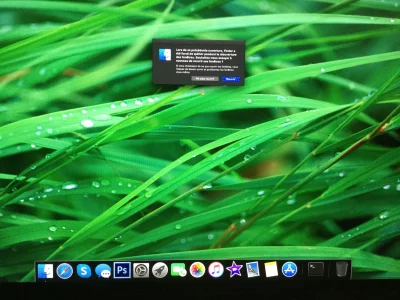

Merci ericse pour la rapidité de ta réponse.
Mais quand je démarre en mode sans échec, c’est pire: dés que je rentre, le dock est noir, les dossiers restent invisibles, et sans que je ne fasse rien, la roue se met à tourner.
De plus, l’écran est « gelé » et je ne peux même pas déplacer la souris.

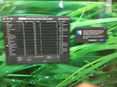

Peux-tu lancer Moniteur d'activité, dans le menu Présentation choisir "toutes les opérations", te mettre sur l'onglet Processeur et trier par % Processeur, en ordre décroissant. Prends une copie d'écran et publie le résultat. On va voir si c'est le Finder qui rame, ou un autre process.

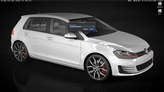

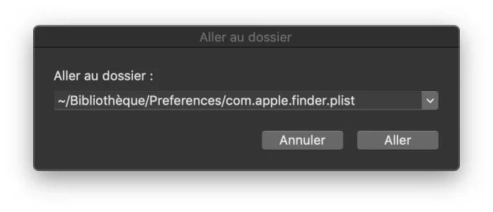

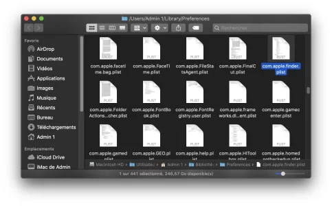

Aggraver le problème, surement pas. Essaye ceci, sur le Bureau, je dis bien sur le Bureau, tu maintiens les touches shift+cmd+G qui ouvrira une fenêtre contextuelle dans laquelle tu feras un Copier/Coller de cette première commande...
~/Bibliothèque/Preferences/com.apple.finder.plist
...en validant avec la touche Entrée, le fichier concerné sera sélectionné, un clic droit dessus et tu sélectionnes Placer dans la Corbeille.
Même motif, même punition avec cette seconde commande...
~/Bibliothèque/Preferences/com.apple.systempreferences.plist
...toujours en validant avec la touche Entrée, le fichier concerné sera sélectionné, un clic droit dessus et tu sélectionnes Placer dans la Corbeille. Tu vides la Corbeille et tu redémarres, cela aura pour effet de reconstruire 2 nouveaux fichiers qui pouvaient être la source de ton problème. Donc, que se passe-t-il avec les nouveaux fichiers, toujours cette fenêtre ou pas ?

1) J’ai fait une photo du moniteur d’activité comme sinbad21 me l’a demandé. Mais apparement ce n’est pas le Finder le problème. Je vous adjoint la photo.
