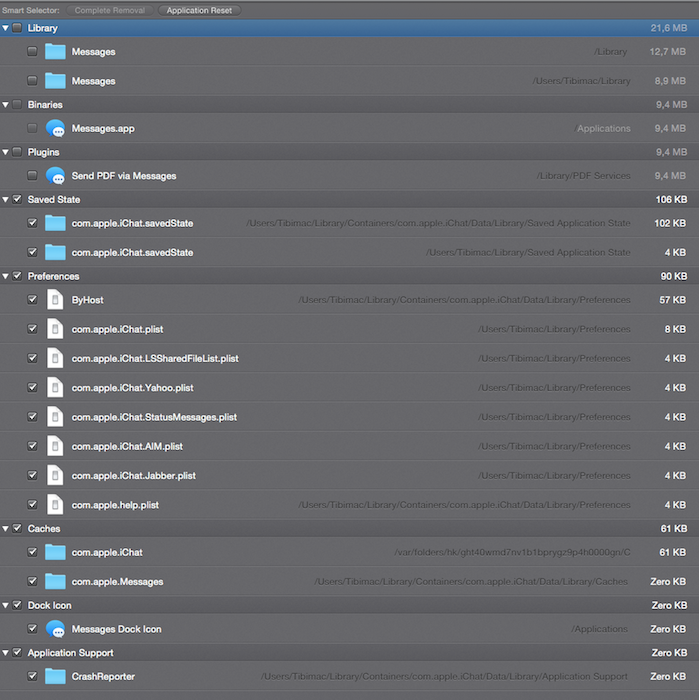

J'ai ensuite cherché a supprimer tout les composants de iMessage que je pouvais, avec l'aide de CleanMyMac pour en débusquer. J'ai donc supprimer tout ce qui suit :
je vous laisse deviner le résultat ... aucun en effet (sinon je serais pas là ^^)
