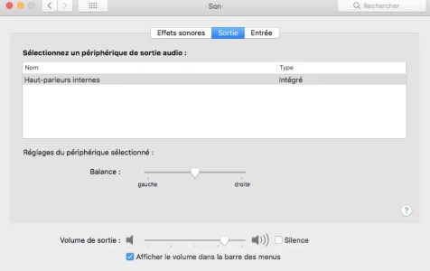

fais une copie d ecran de pref/son/SORTIE
Oui il y a de la modulation mais aucun son ne sort des hauts parleurs ou casque.
C'est normal, par défaut il n'y a pas de "retour" dans macOS. Il faut une application qui le prenne en charge. Qu'est-ce que ça donne avec QuickTime Player, par exemple (demander "Fichier" > "Nouvel enregistrement audio") ?
La manip c'était déjà pour voir si le micro fonctionnait. Ensuite, si le niveau sortie est à zéro avec silence coché, même avec une appli, on n'entendra rien.
Certes. Mais sans appli prenant en charge le retour, on n'entend pas non plus de "voix sur les hp internes". ;)
Oui, mais encore une fois, c'était pour prendre les choses depuis le début
