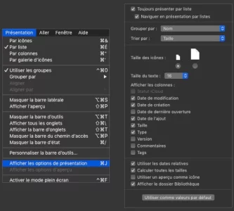

pour afficher la bibliothèque:
ouvre une fenêtre du Finder --> clique sur ta petite maison dans la barre latérale gauche
dans la barre de menus du Finder --> Présentation --> Afficher les options de présentation
dans la nouvelle fenêtre adjacente coche la ligne --> Afficher le dossier bibliothèque
exemple en mode liste
sinon toujours dans le Finder tu vas dans Aller et tu appuies sur Alt ou ctrl ce qui montre les d'autres Options
