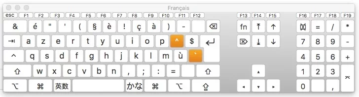

Voici ce que le visualisateur de clavier m'affiche avec le clavier A1243 d'Apple :Capture d’écran 2020-11-28 à 19.07.11.jpg
On constate l'absence des touches @ et < et les touches de modifications sont... cabalistiques.
J'y pige rin...
