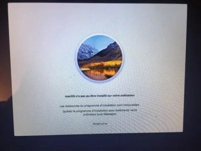

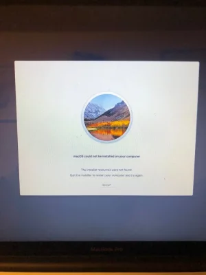

Matthieu S
15 Février 2020
66
44
Bon ça ne fonctionne pas...
Je peux essayer en relançant à partir d'une sauvegarde time machine en le branchant en ethernet?
Qu'en penses tu?
