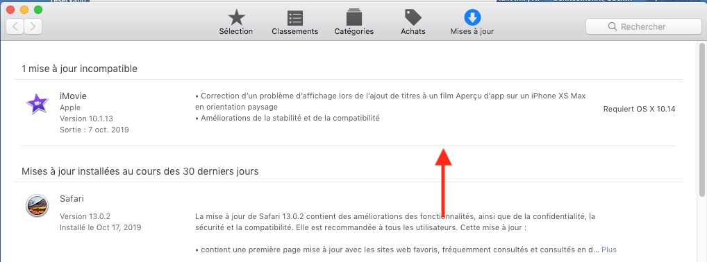

Depuis le 7 octobre iMovie affiche une mise à jour incompatible. Elle requiert mac OS Mojave que je ne peux pas installer incompatible sur mon mac (MI-2011).
Est-il possible de supprimer cette MàJ pour qu'elle ne s'affiche plus dans la recherche.
Est-ce que cette incompatibilité peut empêcher d'autres mises à jour ? :(
Mais .... tu peux la masquer en cliquant droit sur la ligne et..masquer (ou terme équivalent ). Cela n’empêchera pas les mises à jour de sécurité de ta version.
J'ai essayé de la masquer mais je n'ai aucune ligne activant cette possibilité.
C'est pas facile à trouver ni même à expliquer.
On parle de la ligne légèrement grise, sûrement sous la mise à jour qui t'es proposée. Il faut passer doucement le curseur dessus jusqu'à ce que s'affiche le message "ignorer la mise à jour". Mais ça doit se jouer à 1 ou 2 pixels près, donc ça n'est pas facile.
C’est en plus variable en position, parfois ça fonctionne en cliquant droit au niveau du texte expliquant la mise à jour
« La mise à jour de.... », au début, milieu ou fin juste avant le « plus » éventuel. Normalement tu as juste la flèche et non la main. Bref tout ce qu’il faut pour t’énerver
Réactions: Sly54
Juste pour être sûr, tu as promené ton curseur sur la ligne que j'indique avec la flèche rouge ?
