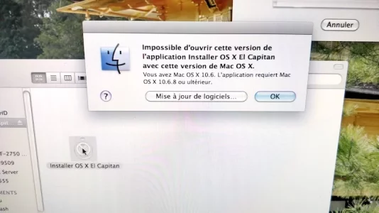

Bonjour @baso*,
Si tu veux mettre a jour ton mac vers El Capitan (comme tu as essayer sur la photo) tu dois d'abord faire la mise a jour de ton
OS actuel : 10.6 vers ☞10.6.8☜ (tu peux télécharger la mise a jour en cliquant sur le bouton orange.)
P.S. : Je crois que le modèle de ton iMac est de mi-2007 et El Capitan est le dernière OS qu'il supporte.

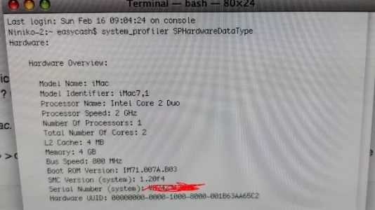

Très bonne question. J’ai déduit que c'était un iMac car sur la photo il y avait toutes les information du mac, et c’était à cet endroit qu’il y était marquer : iMac 7,2.
Sinon j’ignore pourquoi il a dit « MacBook d’occasion »...

Non, relis attentivement les infos fournies, c'est un iMac7,1 qui est exactement un iMac 20 pouces mi 2007 (Intel C2D 2,0Ghz) :
OS 10.11.6 El Capitan maximum, donc il te faudra créer une clé USB d'installation OS X El Capitan à partir d'une image disque valide .dmg (et pas téléchargée sur un torrent ou autre site suspect), booter sur cette clé (Avec Alt au démarrage), et faire l'installation.
6Go de RAM maximum (DDR2), mais les 4 Go peuvent tout à fait suffire pour une utilisation de base. (bureautique / internet....)
Par contre, méfiance pour cette génération d'iMac tout comme les suivants 2008 à 2011, faudra certainement inspecter l'intérieur de cette machine, qui se transforme en nid à poussière au fil du temps (néfaste pour le refroidissement à terme de la carte mère), et carte graphique ATI Radeon HD 2400 XT ou ATI Radeon HD 2600 PRO tout aussi fragiles. (panne d'affichage)
Dernière précision, un SSD SATA 2,5" à place du disque d'origine peut aider à rendre l'iMac un peu plus véloce, sans non plus trop dépenser (exemple 256Go de capacité)
A toi donc de voir les points évoqués ci-dessus...

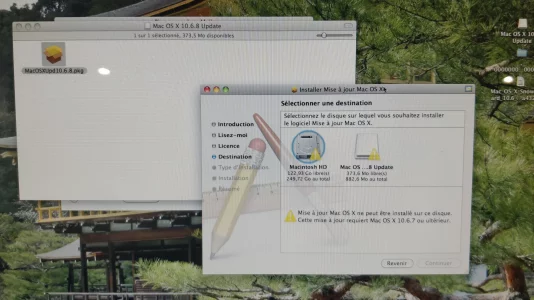

J'ai téléchargé mise à jour ☞10.6.8☜ que vous m'envoyez mais malheureusement ça ne marche pas encore :
Le seul mise à jour qui a passé c'est Mac_OS_X_Snow_Leopard_10.6_10a432
Et en plus moi je voulais formater disque dur repartir à zéro ça pas marché x utilites ce lance pas j'ai reçu changer mise à jour sans formater
C'est pas ça que je voulais faire je ne sais pas quoi faire
Ça fait 2 jours que je galère avec cette iMac 2007 je sais pas s'il faut acheter en DVD
Est-ce que vous pensez quel logiciel que j'utilise trans mac c'est pas bon pour faire clé USB bootable

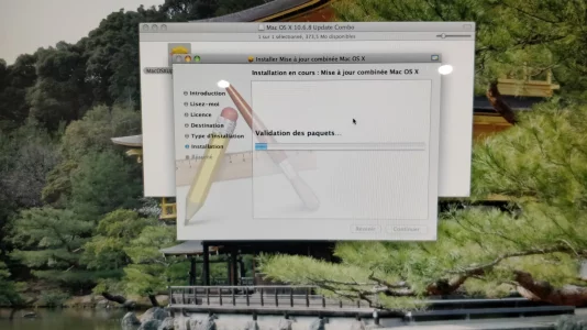

Bonne nouvelle mise à jour (c'est la combo 10.6.8) c'est OK je sais pas qu'est-ce qu'il faut faire après et mon but c'est vraiment formater disque dur repartir à zéro

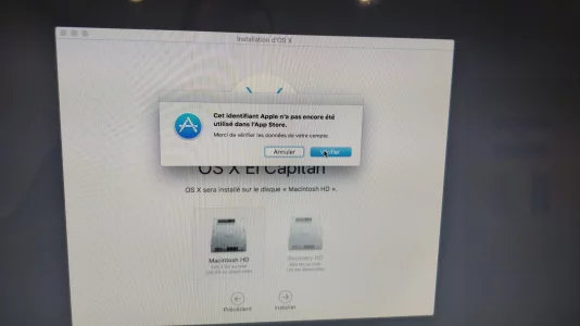

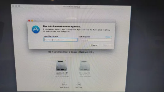

Oui comme j'ai dit que j'ai créé un compte Apple mais quand je met identifiant mot de passe ça me donne cette messages je ne peux pas installé macos je suis bloqué dans cette étape
    388,6 KB · Affichages: 150
Mais il n'y a pas besoin d'identifiant pour installer Snow Leopard. Qui est je crois l'OS souhaité…
Je voulais installer cette version OS_X_El_Capitan_10.11.6
Bien sûr si c'est possible. sinon est-ce que vous connaissez une version que je peux installer parce que maintenant j'ai plus rien
Il faut que tu arrives à télécharger El Capitan, qui est la dernière version de Mac OS que tu peux installer sur ta machine.
Pour cela, il faut que tu démarres sur ton Mac.
