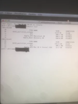

Oui le mac « tourne » avec lion, mais dès que je veux installer un os plus récent ça ne veux pas j’ ai eu le droit aux kernel et autres drôleries du coup j’ ai effacé plusieurs fois le ssd pour repartir à zéro et installer Lion sans soucis :
Il semblerait que ça soit le bazar dans mon imac
Désolé pour la photo le iPhone n’aime pas la poussière

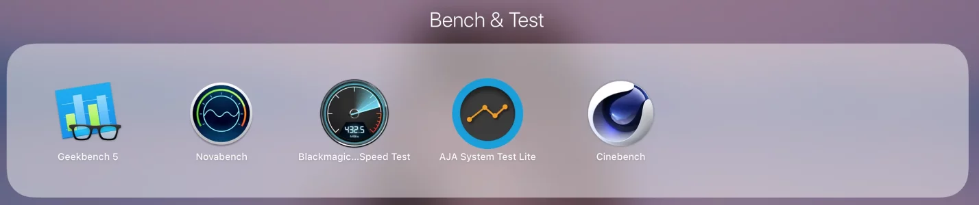

Avant ça je ferais quelques tests avec des programmes de benchmark pour bousculer un peu la machine et vérifier si elle n'a pas une faiblesse matériel. Tu peux essayer ceux là pour commencer :
(ou leur version compatible Lion...)

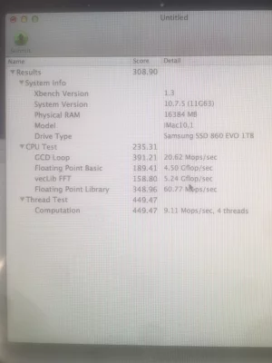

Je vais faire ça alors
Du coup j’ai fais avec xbench qui semble bloquer car j’arrive pas à accéder aux autres car safari est très capricieux et ne me permet pas d’ouvrir certains sites.les résultats partiels je pense
je fait une apparté, j'ai trouvé toutes les adresses officiel des differents test, sauf celui de blackmagic ...speed test ; je suis allé sur le site de blackmagic,rien, et sur les autres adresse trouvés par le naviguateur, ce ne sont que des sites que je deteste
fin de l'aparté ; désolé lipfi , mais je n'ai encore jamais fait ces test sur mon mac
