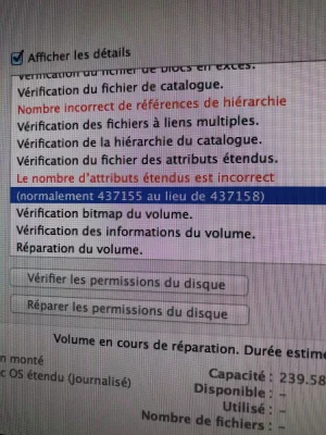

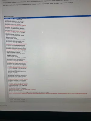

Voilà
    112,7 KB · Affichages: 157

Bien, cela va éviter de passer par le Terminal. Vu les codes d'erreur et la non-réparabilité, le formatage s'impose. Tu suis impérativement cette séquence...
