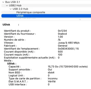

Lorsque ta clé est raccordée, si tu vas dans le "Rapport système" (menu pomme > "À propos de ce Mac"), quelle est la vitesse indiquée pour la clé (ici une clé USB 3 sur un hub USB 2) ?
OK branché sur le clavier avec 2 prises USB, j'ai la même vitesse que toi.

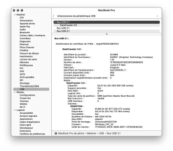

Et une clé Kingston (MBR FAT-32) via un adaptateur Apple USB-C – USB-A, sur un MBP 14" M1Pro 16Go/1To :

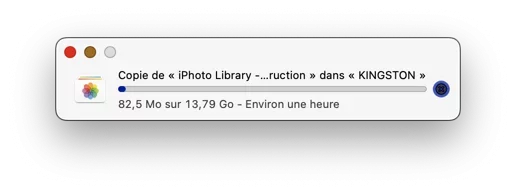

Et si je lance une copie de 14 Go :
