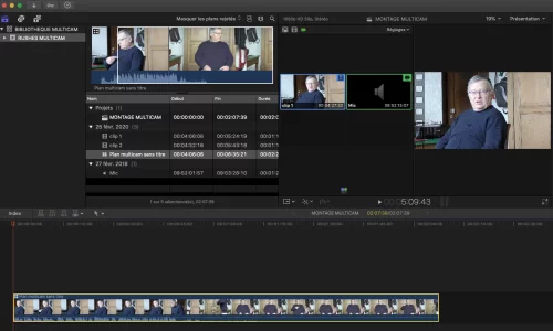

je reviens avec mes tests de ce jour. Je suis sous MAC Os 10.15.3, FINAL CUT PRO X 10.4.8.
J'ai d'abord relu l'aide de Final Cut Pro X. J'ai revisionné l'excellent Tuto de Remy DEVEZE.
Puis ...
1- J'ai filmé 3 clips. Importés les 3 rushes (sans cocher "amélioration de l'audio").
2- Sélectionné les 3 clips/ Clic droit/ Nouveau plan Multicam
Seuls 2 angles apparaissent, celui de la CAM 2 n'apparait pas. Et pas de "lame de rasoir" comme sur le TUTO de Remy DEVEZE ?
3- La suite en images ici: https://www.youtube.com/watch?v=AcUloLcpKcc&t=19s
Suggestion d'un compte invité: je ne suis pas familiarisé avec cette notion mais vais me renseigner comment procéder.
Merci à tous pour vos conseils et patience.

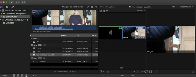

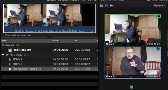

Ce n'est pas facile de voir ce que tu ne fais pas.

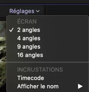

Effectivement, lorsque tu ouvres ton multicam dans la timeline, on voit bien qu'il n'y a que deux pistes et non trois. Deux cams sont mises bout à bout…
Mais l'iPhone rentre bien dans le multicam.
Ensuite, pour que les lames de rasoir apparaissent, il faut que le plan multicam soit préalablement posé sur la timeline, ce qu'il me semble tu n'as pas fait.
Chez moi, cela se passe exactement comme dans le tuto de Remy devèze.
Apparemment, l'hypothèse d'Olivoude ;) ne tient pas dans ton cas…
Pourrais-tu faire l'essai avec trois clips d'iPhone (peu importe s'ils ne sont pas capturés en même temps, chez moi cela fonctionne avec des clips d'une seule ou de deux caméras non simultanés).
Si cela marchait avec trois bouts de clips d'iPhone, c'est que ce sont les clips de tes Pana qui seraient en cause, mais pourquoi ?

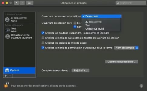

Pour essayer dans une autre cession, ouvre Préférences Système/Utilisateur et Groupes.
Si le réglage d'ouverture est comme sur ma capture d'écran, il te suffit de re-démarrer sur ton compte invité.
Puis lancer FCP X auquel tu auras toujours accès, créer une bibliothèque, y importer tes 3 clips et voir si ça marche.
Pour re-démarrer sur ton compte usuel, il te suffira de faire le processus à l'envers. Tout ce que tu auras fait sur le compte invité aura disparu.
Mais tu peux aussi créer comme moi un compte Test avec les privilèges d'administrateur en cliquant sur le signe plus sous le cadenas après avoir de-locké ce dernier.

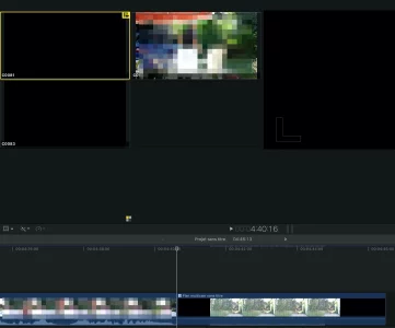

Alors, l'affaire se complique ...
1- LAME DE RASOIR: j'ai posé le plan multicam sur la timeline et la lame de rasoir apparait = Bien vu ! Merci.
2- Compte ADMINISTRATEUR: utilisation de 3 clips d'un même iPhone, création plan multicam = les 3 clips apparaissent mais séparés par une zone noire.
3- Compte TEST (créé suite aux conseils de JLB21) avec 3 clips d'un iPhone = idem point 2
Suis-je possédé par un démon ? :eek:

C'est en effet désespérant !

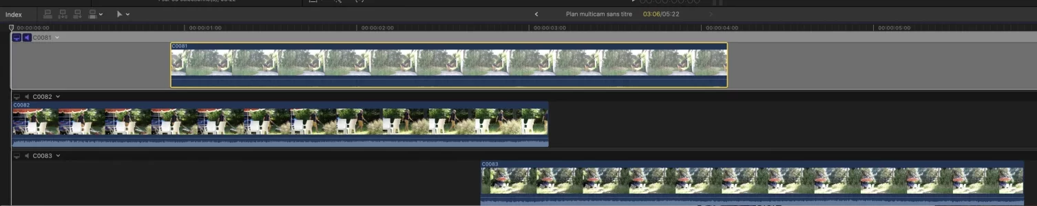

Pour les trous noirs, je pense que c'est parce que tes trois clips ne sont pas synchronisés.
Exemple d'un petit multicam ouvert dans la TL avec des plans non synchronisés :
Voici que ce donnent les angles lorsque le curseur est au tout début du multicam et que je suis positionné sur l'angle du plan le plus haut :
Sinon, tu es comme moi sous 10.15.3, avec FCP X 10.4.8, tu as mis les préférences à la corbeille, l'application à la corbeille, tu as créé de nouveaux rushes, tu as re-démarré depuis un compte Test (forcément avec une nouvelle bibliothèque et avec des préférences neuves…) et cela ne fonctionne toujours pas…
Si cela avait fonctionné depuis ton compte test, on aurait pu en déduire que tu avais un problème dans ton compte principal.
Malheureusement, ce n'est pas le cas
Je ne vois plus qu'une chose, un problème dans ton système.
A ta place, je n'aurais d'autre issue que de ré-installer l'OS sur l'existant.
Bon courage… :wacky:

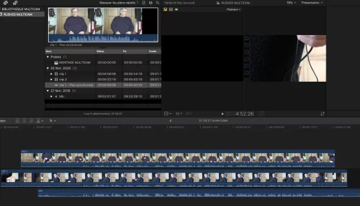

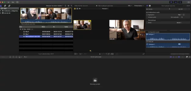

Dernière observation avant la réinstallation de Mac Os:
projet avec 2 cam + 1 mic/cravatte. Le multicam ne prend en compte qu'une CAM et le MICRO CRAVATTE.
Impression que le système ne "prend" qu'une caméra ... ?
Par curiosité, j'ai créé un plan synchronisé: là, les 2 plans des 2 CAM et le son apparaissent bien l'un sur l'autre dans la Time Line.
Dans ce cas, les 2 CAM et le SON apparaissent en même temps...
Bon, jeudi, je réinstalle Mac OS 10.15.3 et reviens avec le résultat.
Merci JLB21 de m'avoir aidé.

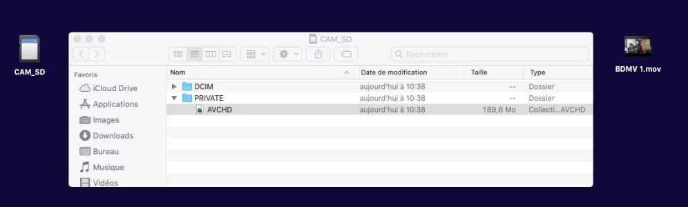

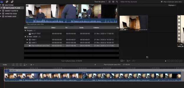

COMPLEMENT D'INFORMATION:
1- Selon conseil de JLB21 j'ai importé les clips en "optimisés" = sans succès.
2- Ensuite, il m'est venu l'idée d'exporter d'abord les 2 clips provenant de mes 2 caméras PANASONIC.
Je m'explique: j'ai introduit chaque carte SD dans mon iMac, puis 2 clics pour voir son contenu . Dans le dossier PRIVATE j'ai ouvert le fichier AVCHD avec Quick Time Player et enregistré ce clip. Idem avec la deuxième carte SD. J'obtiens alors deux fichiers BDMV que j'importe dans Final Cut Pro X et la création d'un PLAN MULTICAM est alors parfaite. Victoire !
Je suis content du résultat, de mon essai en mode "n'importe quoi", sans trop comprendre le pourquoi ?
JLB21
Vétéran
22 Novembre 2007
5 012
380
Ouf, je suis content pour toi, nous avons évité le clean Install… :)
Selon toute évidence, il y as eu un problème d'enregistrement/importations sur/à partir de tes cartes, qui devrait disparaître après re-formatage.
Pout information, tu peux accéder directement aux clips : clic droit sur AVCHD-'Afficher le contenu du paquet'->ouverture d'une fenêtre 'BDMV'->Clic droit à nouveau 'Afficher le contenu du paquet'->Ouverture d'une fenêtre avec plusieurs dossiers dont 'Stream'.
C'est dans ce dossier que se trouvent les clips .mts.
Mais jamais je n'aurais pensé que le problème pouvait venir de là !:p
