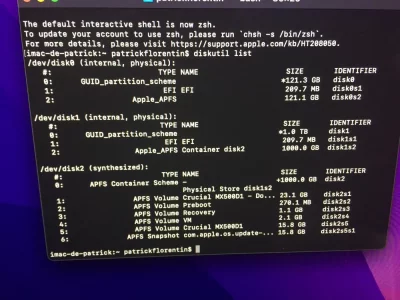

Pour info , voici le résultat du discutions list actuel :
  • cid:31E47F18-A0E0-4FE8-9D1B-6577A1D1AB1F.jpeg
    140,1 KB · Affichages: 111
Passe les commandes (séparément) :
diskutil eraseDisk jhfs+ HDD gpt disk0
diskutil eraseDisk jhfs+ SSD gpt disk1
  • les commandes réinitialisent les 2 disques et forment des volumes standards : SSD et HDD (peu importent ces intitulés transitoires) sur leurs partitions de base
Poste les retours.

comment je passe les commandes ?
Je passe la première ligne et je fais "enter"
puis après le seconde et "enter" ?
Pour la 2è commande > tu as saisi jhsf+ au lieu de jhfs+. Repasse la commande corrigée et poste le retour.
