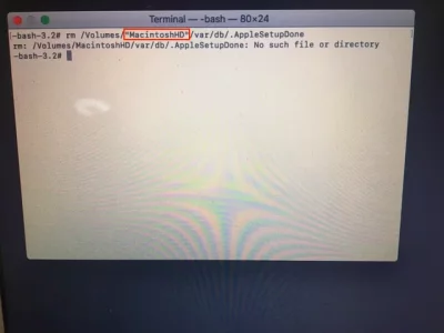

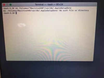

J'ai essayé cette manip mais voici ce qui s'affiche :
Et à la suite de cela, aucun changement.
Le souci est que tu n'as pas mis un espace entre Macintosh et HD...
...la bonne ligne de commande est celle-ci...
rm /Volumes/"Macintosh HD"/var/db/.AppleSetupDone
Merci, je re tente.
Le problème a bien été résolu, mille mercis !!!
