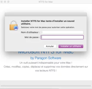

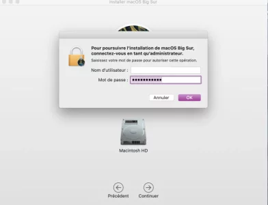

Voici le message que j'ai lorsque je souhaite installer la mise à jour, ou lorsque je souhaite installer un logiciel. Ni le mot de passe que j'utilise pour déverrouiller l'ordinateur, ni le mot de passe apple ID ne fonctionne...
