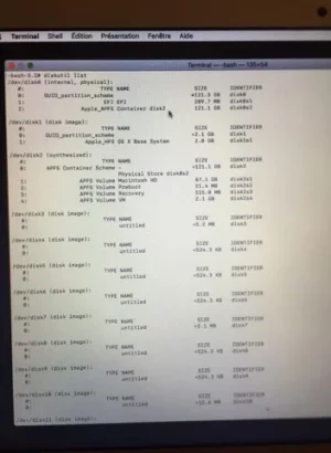

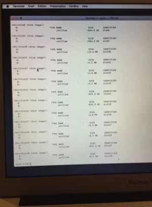

Voilà ce que j'obtiens :
    34,6 KB · Affichages: 116
    39,4 KB · Affichages: 109
Le nom du volume est Macintosh HD. À cause du format apfs qui ne le met pas en relief > je ne peux pas savoir si FileVault est activé ou pas --> càd. si le volume Macintosh HD est monté ou pas.

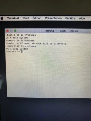

bonjour
Milles excuses pour Le délais de réponse
Voici ce que je trouve quand je fais la manipulation que vous m’avez Suggérée
    1,8 Mo · Affichages: 92
Le volume Macintosh HD n'est pas monté -->
- quitte le Terminal. Dans la fenêtre des 4 Utilitaires macOS > lance l'Utilitaire de disque. Sélectionne Macintosh HD grisé (= non monté) > bouton "Monter" > ton mot-de-passe d'ouverture de session dans le panneau qui le demande --> le volume Macintosh HD doit être libellé en noir, si remonté
