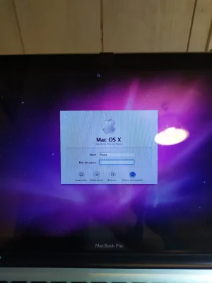

Voilà tout est dans le titre. J'ai tenté le démarrage avec CMD + R pour réinitialiser mais rien à faire (contrairement au MacBook Air sur lequel ça a bien marché). Sur mon MacBook Pro, il y a Boot Camp d'installé, j'ai utilisé Windows dessus tellement longtemps que j'ai oublié le mot de passe sur macOS. Bref, je suis dans le caca...
Si quelqu'un a la solution... Par avance, merci.

Il faudrait déjà être sûr que tu sois sur OS X Snow Leopard.
Sur cette version du système, il faut le DVD bootable pour réinitialiser l’ordinateur.
    68,8 KB · Affichages: 176

@triac : je confirme, tu es bien sous Snow Leopard, donc tu as besoin du DVD bootable.
