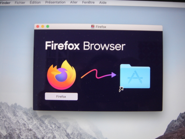

Je mets 3 photos de l'écran : la première c'est la fenêtre sur fond noir. Cliquer sur Applications ne mène à rien, cliquer sur Firefox conduit à la fenêtre que j'ai mentionnée avant où il demande si je veux ouvrir l'application téléchargée d'internet, si je fais Ouvrir, on arrive sur la page de bienvenue de Firefox.
La deuxième photo est l'icône générée sur le bureau. Elle finit par .dmg et c'est elle que j'avais fait glisser de Downloads vers Applications. La troisième photo montre Applications j'ai maintenant 3 Firefox entre Facetime et iBooks.
Si je veux suivre les 5 étapes que tu proposes : 1. fait apparaître la fenêtre noire ; 2. je clique sur l'icône Firefox (celle de gauche) de la fenêtre qui vient de s'ouvrir au 1. et là il me demande si je veux ouvrir l'application d'internet, je confirme et j'arrive sur la page de bienvenue de Firefox. Est-ce juste jusqu'ici ? Et ensuite, dans 3. quelle est maintenant l'icône d'Applications que je dois déplacer dans le dossier Applications ?
Pour la 1e la seule chose à faire est de glissé l'application FireFox sur l'icône du dossier Applications. Comme le montre la flèche.

Ce n’est pas un dmg que tu as téléchargé. La fenêtre qui s’ouvre ensuite a extrait le dmg et te permet de le déplacer dans application.
Oups, je confond dmg et app.
Laisse le dmg dans téléchargement et ouvre le pour avoir ta 1ère capture. Là il faut déplacer l’icône de firefox sur l’icône d’application (pas besoin de cliquer en dehors de la zone incluse dans ta capture). Firefox sera ensuite utilisable avec tes autres applications.

...un double-clic sur le fichier .dmg ouvrira une nouvelle fenêtre...
...comme le montre l'illustration de la nouvelle fenêtre il suffit de faire glisser l'icône de Firefox sur l'icône du dossier Applications puis de relâcher, ce qui donnera le résultat suivant...
...l'application Firefox est au bon endroit.

Merci à tous pour vos conseils précieux, le problème semble résolu !
J'ai encore une fois effacé et téléchargé à nouveau, suivi vos conseils et dans cette fenêtre noire j'ai déplacé Firefox dans l'icône de droite, ensuite cela fonctionnait en conservant des paramètres modifiés même après un redémarrage.
