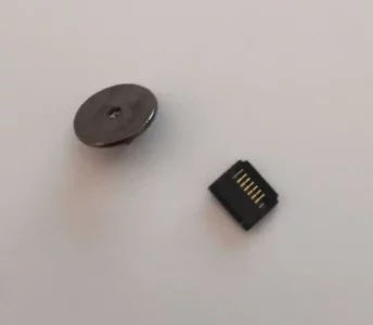

En pièce jointe, le petit truc qui a été arraché avec la visse ronde assez caractéristique.

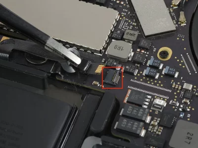

Le petit truc comme tu dis est le connecteur qui est soudé sur la carte mère...
...et là bonjour pour le ressouder ! Si tu n'as pas des doigts de fée, des lunettes loupe et un micro fer à souder avec une panne de fer de 1 mm de diamètre à son extrémité, ne tente même pas l'aventure. Attention une mauvaise réparation peut conduire à de plus gros dégâts. De plus, ce type de réparation ne sera jamais, mais jamais, prise en charge dans un Apple Store ou magasin habilité. Par défaut, il sera proposé le changement de la carte mère.
Juste comme ça, j'aimerais bien que tu fasses un photo de la carte mère ou doit se positionner ce connecteur. En examinant la photo, pour moi il y aurait 6 soudures à faire en décalant un peu le connecteur. La grande interrogation est de savoir s'il n'y a pas d'autres points de soudure, d'ou la demande de photo supplémentaire ?

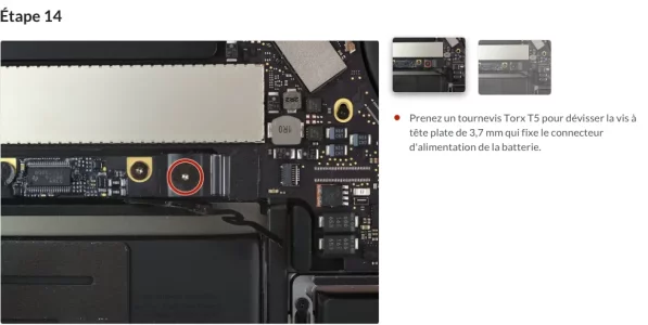

Tu ne mentionnes pas le modèle exact de ton MBP et c'est bien la première chose qu'il faut mentionner. Sinon, tu dois avoir un modèle semblable... https://fr.ifixit.com/Tutoriel/Remp...+du+MacBook+Pro+13-Inch+Touch+Bar+2017/125636
C'est exactement ça !
Non nico mon problème n'est pas la vis :) Mais Locke ta photo c'est exactement ça, c'est le connecteur que j'ai arraché de la carte mère, j'ai bien vu que le truc était miniscule donc jamais de la vie je tenterai de le souder lol.
J'aurai dû suivre le tuto de ifixit, ils disent très bien qu'il faut tirer parallèlement à la carte mère, chose que je n'ai pas vu dans le tuto que j'avais suivi... :'(

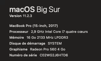

En ce qui concerne le modèle, j'ai pourtant tout de mentionné dans la signature, c'est pas visible ? Dans le doute, voilà en PJ.
Encore faut-il que la signature soit mise à jour, ce qui est rarement le cas, je ne tiens jamais compte de ces informations. Donc, par défaut, mieux vaut préciser dès le départ le modèle exact et ta copie écran est parfaite, car ça permet de chercher rapidement avec les bonnes références.
Par contre, je suis toujours intéressé que tu fasses une photo de l'endroit sur la carte mère de ce petit connecteur. La prochaine fois, ne regarde pas une vidéo YouTube, va sur le site de référence iFixit. Comme la connexion de la batterie est la même, ici... https://fr.ifixit.com/Tutoriel/Remp...+du+MacBook+Pro+13-Inch+Touch+Bar+2017/125636 ...c'était pourtant tout simple en regardant l'étape 11.

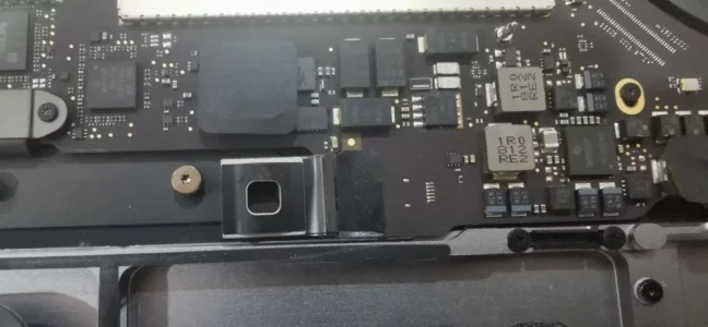

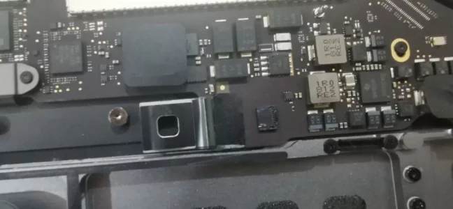

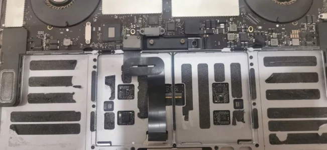

Voici en PJ les photos demandées :) Merci
En fait tu as carrément arraché la partie en plastique et la sanction est la suivante, comme tu as détruit complètement le connecteur et que tu n'auras jamais cette petite pièce détachée, c'est mort pour que tu fasses une réparation toi-même !
