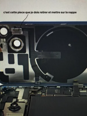

bonjour, je dois remplacer la nappe induction et nfc
et je ne sais pas comment retirer le petit bloc métallique sur l'ancienne nappe
pouvez vous m'aider merci

C'est impossible, tout est collé sur la vitre arrière, pour les pièces métalliques tu ne peux récupérer que les caches du flash et du micro d'ambiance et s'ils ne sont pas présents sur la nouvelle vitre arrière, les repositionner. D'après ce que j'ai vu, une vitre arrière coûte 139 €.

ci joint la photo de la piece a démonter
Tu avais un lien en réponse #2, une petit effort de ta part et aurais trouver ceci... https://fr.ifixit.com/Device/iPhone_14 ...et plus précisément pour la vitre arrière... https://fr.ifixit.com/Tutoriel/Changement+vitre+arrière+iPhone+14/153210 ...et ça se retire tout simplement en soulevant délicatement avec une spatule.
Pour la nappe à induction, tu as le choix sur la toile... https://www.google.fr/search?q=napp...8ICBxAAGIAEGA3CAggQABgFGB4YDQ&sclient=gws-wiz ...mais franchement, il ne faut pas voir deux mains gauches, c'est très, très, délicat.
Non ça a l’air d’être en deux parties avec deux petites oreilles pincées mais je n’ai pas osé y toucher sachant que j’ignore ce qu’il y a dessous je posterai une photo de ma nappe que j’ai décollé demain
Allez, un autre tutoriel très détaillé... https://www.brico-phone.com/1252-tutoriel-photos-demontage-complet-iphone-14-pro.htm ...ce n'est pas une mince affaire pour changer la nappe à induction, bon courage. Fais-nous un retour lorsque tu auras fini. ;)
