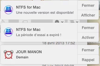

J'ai un macbook OS 10.10.5
J'ai installé il y a quelques semaines NTFS pour pouvoir lire une clé usb qui avait partitionné comme ça pour y mettre un gros fichier. Depuis j'ai supprimé l'application mais régulièrement dans la journée il y a une notification en haut à droite qui apparaît pour me dire que je peux installer NTFS. C'est comme une notification quand j'ai des nouveaux mails ou quand mon agenda me signale un évènement. J'ai cherché partout mais je n'ai rien trouvé avec le nom NTFS.
Est ce que quelqu'un aurait une idée ?
J'ai nettoyé avec CCleaner, avec l'utilitaire de disque. Quand j'allume mon ordinateur, ou quand il se réveille après une longue inaction ou à heure fixe peut être, cette fenêtre apparaît.

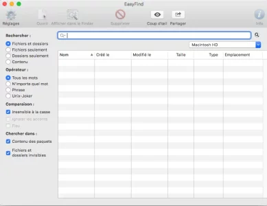

Salut,
Avec EasyFind faire une recherche sur NTFS... https://apps.apple.com/fr/app/easyfind/id411673888?mt=12

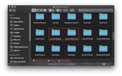

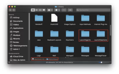

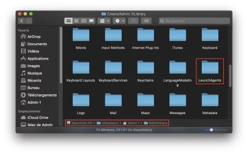

Locke
What am I doing here?
20 Juillet 2011
37 292
4 937
Pour compléter, je viens de voir que les 5 dossiers se sont créés ce matin, à l'ouverture de l'ordinateur. Il y a donc quelque chose qui ne s'appelle pas ntfs quelque part dans l'ordi qui les a créé... gloups.
Non, il n'y a rien de caché. A mon avis tu devrais aller regarder dans ces dossiers...
  • Macintosh HD/Bibliothèque/ dans les dossiers LaunchAgents et LaunchDaemons
  • Macintosh HD/Système/Bibliothèque dans les dossiers LaunchAgents et LaunchDaemons
  • Macintosh HD/Utilisateurs/TA Maison/Bibliothèque dans le dossier LaunchAgents
...regarde bien le chemin dans la barre d'état des copies écran.
Bien souvent, ce sont dans ces dossiers qu'il faut aller fouiner pour trouver des fichiers, non pas récalcitrants, mais dépendants du système.
Voir la pièce jointe 161153 Voir la pièce jointe 161155 Voir la pièce jointe 161157
Je travaille sur MAC depuis 20 ans et je n'avais jamais vu qu'il y avait 3 bibliothèques différentes, je ne rentre que rarement dans ces dossiers, ça marche tout seul un mac ! Merci
Effectivement j'ai trouvé encore 3 fichiers.

Le fichier s'appelle : com.paragon-software.ntfs.fsapp.plist
Tu lances EasyFind tu taperas paragon et je suis sûr que tu vas trouver une pelletée de fichiers que tu pourras effacer. Si un fichier ne veut pas s'effacer et reste présent dans la fenêtre d'EasyFind, tu fais un clic droit dessus et tu sélectionnes Afficher dans le Finder, le ou les fichiers incriminés seront affichés dans une fenêtre distincte et tu pourras en faire l'effacement.
Pourquoi certains fichiers ne peuvent pas s'effacer depuis la fenêtre d'EasyFind ? Certains fichiers installés par une application peuvent se trouver dans dossiers de bibliothèque système demandant une autorisation de lecture/écriture. Or si EasyFind est très performant en recherche, il ne peut pas faire une suppression directement depuis son interface, du moins pour les fichiers contenus dans des dossiers système. D'ailleurs pour la suppression, il sera demandé le mot de passe de l'Administrateur.
