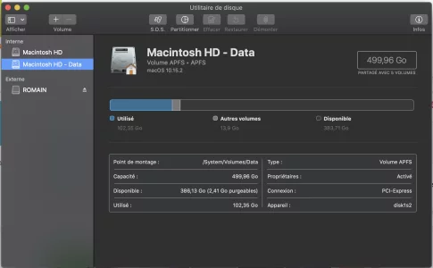

bonjour, j'ai acheté un imac
Il à 2 semaines mais j"ai déjà 100Go dans " Autres "...
Comment trouvé d'où ça vient ?
J'ai déjà parcouru les dossiers
    669,5 KB · Affichages: 183

ahhh, psk je viens d'un mbp de 2011 et avant il y avait "Autres " je pensais qu'il avait changé de noms...
Du coup "Autres volumes " corresponds à quoi ?

Sur ta capture, "Autres Volumes" c'est le volume "Macintosh HD - Data" qui est juste en dessous.
Avec Catalina le disque est partagé en 2 volumes, un pour le système "Macintosh HD" et un pour les applications et les données "Macintosh HD - Data". L'éventuel "Autres" pourra apparaitre des ce dernier.

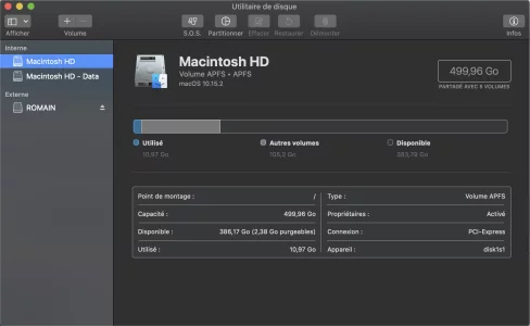

Pour avoir cette écran :
Rend toi en haut à gauche sur Menu , puis "À propos de ce Mac" :
Puis sur "Stockage" :
Puis fait une capture d'écran de ce que tu obtiens.
