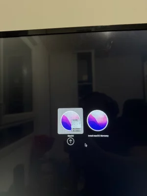

Re tous le monde alors j'ai trouvé un clavier USB MAC.
J'ai essayé toute les conbinaison possible et j'ai toujour le dossier avec le point d'intérrogation. Par contre quand je maintien la touche ALT au démarrage j'ai un écran tous noir mais la souris réagi et je voit surtout la clé bootable que mon ami avait crée avec MACOS Monterey. Je vais essayé de trouvé une image disque d'une clé bootable et tester.
Re tous le monde.
Avec un clavier usb MAC sa fonctionne beaucoup mieux. Voici ce que j'ai : 1712701060482.png
Une fois MacOs Monterey installer j'ai un écran tous blanc et le Mac s'éteint. Je vais essayé de voir d'ou sa peu venir.
Par ce que j'ai pas eu le temps de prendre la photo juste avant mais j'ai eu un 3 eme choix avec le logo de open core legacy qui s'appêllait EFI BOOT j'ai selectionné celui ci et j'ai peu avoir le menu d'installation de macos Monterey
