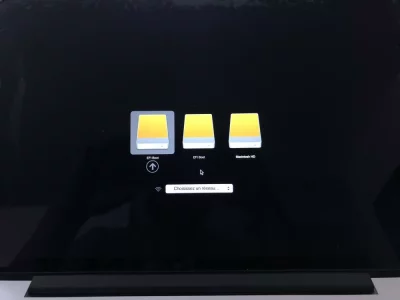

Pour finir, j'ai un dernier soucis qui ne me gène pas sur l'utilisation de Windows et bootcamp.
En effet los du boot avec la touche ALT pour choisir l'OS, j'ai le choix entre 2 disques EFI boot et 1 MACINTOSH HD, le 2ème étant BOOTCAMP, et le 1er aucune idée (écran noir au lancement).
J'aimerai clarifier ce point afin d'avoir une machine propre. ;)
Par avance merci.
Clarifier la situation, non ! Le lien que tu cites est un pis-aller et s'il faut retirer l'adaptateur secteur en ayant bidouillé les paramètres d'économie d'énergie dans Windows, ce n'est pas une solution pérenne. Pour les 2 EFI boot, il faudrait que notre ami macomaniac fasse un petit passage par ici, car il faut faire des modifications dans le EFI boot de macOS.
