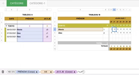

Hello Zeltron54,
Merci beaucoup pour ta réponse. Moi qui pensais avoir été clair
Pour être plus clair, enfin je l'espère !
Dans mon tableau A, par exemple (colonne D : Prénoms / colonne E : J0 à J2)
  • dans la colonne D3, j'ai "Alexia" et dans la colonne E3 : "J0"
  • dans la colonne D4, j'ai "Alex" et dans la colonne E4 : "J1"
  • dans la colonne D5, de nouveau "Alex" et dans la colonne E5 : "J2"
Dans mon tableau B, la synthèse de ces éléments (colonne A : Prénoms / Colonne D : "J0" / colonne E : "J1"/ colonne F : "J2".
  • dans la colonne A4 : "Alexia" avec 1 en colonne D4 ("J0")
  • dans la colonne A5 : "Alex" avec 1 en colonne E5 ("J1") et 1 en colonne F5 (J2)
Donc dans mon tableau B, je veux pour "Alexia" lorsque dans la cellule en E4 qui correspond à la fonction : NB.SIS(PRÉNOM;A4;'J0 À J6 ';"=J1"), la cellule soit vide plutôt que "0".
La formule que tu m'as donnée gentiment proposée ne marche pas (erreur de syntaxe).
J'espère que mes compléments d'informations ne vont pas te faire mal à la tête.
PS : Voici le visuel. Je viens de voir qu'on peut joindre un fichier, cela sera sûrement plus explicite.

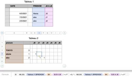

en regardant tes copie d'écran, la formule qui doit être en E4 est :
SI(NB.SIS(Tableau 1::$PRENOM;$A;$J0 A J6;"=J1")=0;"";NB.SIS(Tableau 1::$PRENOM;$A;$J0 A J6;"=J1"))

J'ai oublié de préciser qu' il faut cliquer sur le petit triangle pour cocher "conserver la colonne" afin de pouvoir recopier la formule en la glissant avec le petit point jaune.
tu devrait obtenir : en D4
SI(NB.SIS(Tableau 1::$PRENOM;$A;$J0 A J6;"=J0")=0;"";NB.SIS(Tableau 1::$PRENOM;$A;$J0 A J6;"=J0"))
en F4
SI(NB.SIS(Tableau 1::$PRENOM;$A;$J0 A J6;"=J2")=0;"";NB.SIS(Tableau 1::$PRENOM;$A;$J0 A J6;"=J2"))
en G4
SI(NB.SIS(Tableau 1::$PRENOM;$A;$J0 A J6;"=J3")=0;"";NB.SIS(Tableau 1::$PRENOM;$A;$J0 A J6;"=J3"))
Etc...

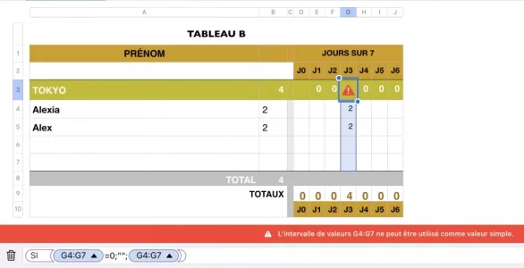

Je reviens vers toi. Je pensais avoir tout saisi pour l'affichage ou non du zéro et pourtant ce n'est pas le cas.
Quand je rentre la fonction SI pour calculer sans qu'apparaissent de zéros, la fonction me dit : N'IMPORTE QUOI ! Essaye encore ! Ce n'est pas faute d'avoir essayé, mais là, je cale. Je ne suis vraiment pas doué

Tu es toujours dans tes 2 tableaux que tu as présenté dans ton post #3 ?
Car la formule devrait être la même hormis le critère de recherche. Donc dans la colonne G ou tu cherches "J3" la formule devient:
