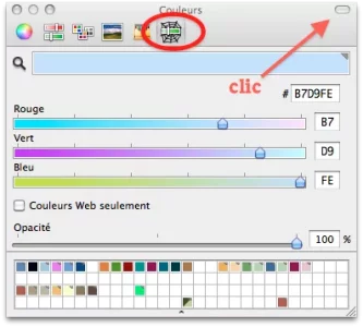

est-il possible de transformer le remplissage cellule en couleur hexadécimale ? Dans la palette de Numbers, pas assez de choix et surtout pas les bonnes couleurs.
Je n'ai qu'une vieille version mais chez moi, j'ai le choix entre diverses palettes de couleurs (roue de couleurs, TLS, crayons,…) dont une pour le RVB, avec une case à cocher pour n'avoir que les couleurs Web.
Toutefois, pour afficher ces diverses palettes il faut cliquer — toujours chez moi — sur le mini bouton insignifiant en haut à droite :

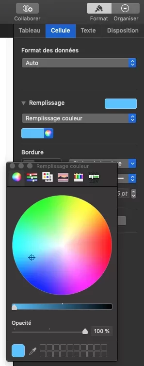

dans la version actuelle, dans format cellule --> remplissage --> le menu déroulant choisir "Remplissage couleur" une petite fenêtre s'ouvre avec tous les choix.
voir copie écran.
