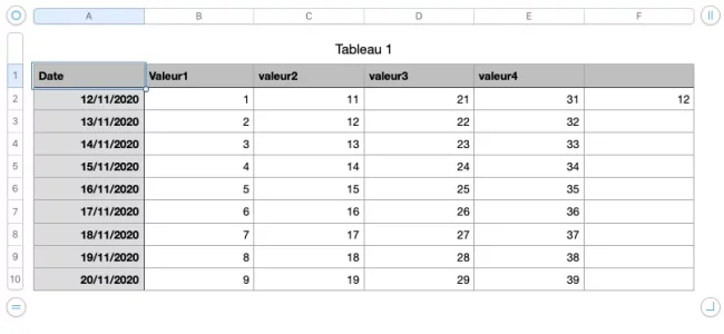

Pour la 2e formule.
Je te met une copie d'écran d'un tableau.
Si je veux obtenir la valeur2 (la troisième colonne) de la date d'aujourd'hui (renseignée en colonne A) et ce dans la cellule F2.
La formule en F2 est : =RECHERCHEV(AUJOURDHUI();A:E;3)

Bonsoir Zeltron54,
Désolé .. j'avais pas bien compris la première fois... cette fois .. ca marche nickel..
Merci beaucoup..

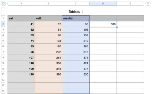

Pour la 1ere formule tu peux expliquer ?
Pour ce que j'ai compris:
Alors un exemple d' après copie écran ci dessous
Si je veux obtenir en cellule D2 la dernière valeur de la colonne C.
Les cellules de la colonne C contiennent la formule du calcul et les condition d'affichage exemple
en C2 --> =SI($A2+val2 41=0;"";$A2+val2 41)
en C3 ce sera --> =SI($A3+val2 52=0;"";$A3+val2 52)
Etc... et ce sur toute la colonne
Lorsque les valeurs en colonne A et B seront entrée la colonne C affichera résultat du calcul.
la formule à mettre en D2 pour obtenir la dernière valeur de la colonne C sera :
=INDEX(resultat;NBVAL(val2)+1)

Bonsoir Zeltron54,
Merci de ton message.. en fait la première fois, entre mes deux posts.. j'avais maladroitement mélangé mes colonnes en ne sachant pas vraiment comment faire .. du coup, en remettant de l'ordre ta formule m'aidait... mais j'avoue que la deuxième est la réponse à plein de souci que j'avais sur mes tableurs..
Je comprends plutôt pas si mal la logique de recherchev.. j'ai plus de mal à comprendre la logique de index.. en tout cas merci pour tout.. ca marche pout moi
