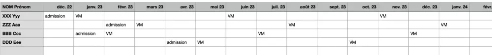

J'ai un tableau avec chaque colonnes qui correspond à un mois. Je souhaiterais que, lorsque j'inscris "admission" dans une case, se remplisse automatiquement "VM" dans les cases M+1, M+6, M+12.
Par exemple, "admission" en janvier entraine "VM" en février, en juillet et en décembre.
Et que pour la ligne suivante, si je mets "admission" en mars, "VM" apparaisse automatiquement en avril, aout et février de l'année suivante.
Je vous joins un exemple de tableau que je souhaite obtenir, mais avec un remplissage automatique des "VM".

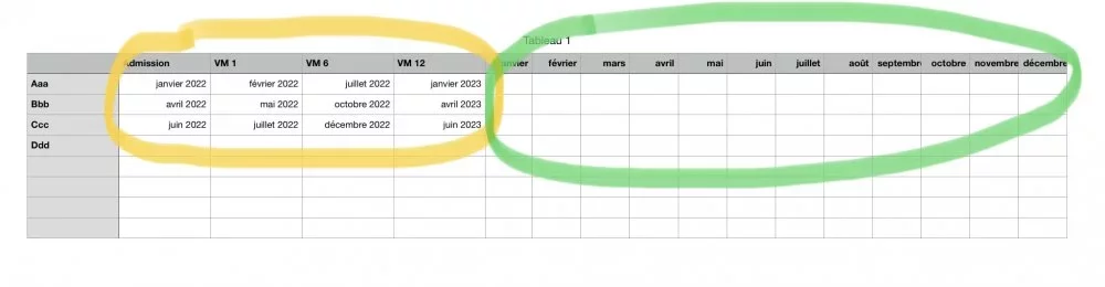

Pour compléter la solution proposée par @baron et éviter l’inconvénient cité, je propose d’intercaler 4 colonnes de calcul qui pourraient être ensuite masquées, et de ne mettre que des fonction SIS dans la zone calendrier.
La colonne admission comporte l’entrée de date, les colonnes VM n comportent si(estvide(); "";Date((année ();mois ()+n; jour())

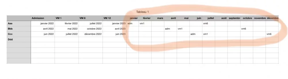

Je complète ma réponse ; pour remplir automatiquement les cellules de type calendrier à partir des données des 4 premières colonnes, la formule extensible serait (en premier jet sans gestion d’erreurs pour les dates non renseignées) :
SI(DATE(ANNÉE($Admission Aaa);MOIS($Admission Aaa);1)=DATE(ANNÉE(F$1);MOIS(F$1);1);"adm";"")&SI(DATE(ANNÉE($VM 1 Aaa);MOIS($VM 1 Aaa);1)=DATE(ANNÉE(F$1);MOIS(F$1);1);"vm1";"")&SI(DATE(ANNÉE($VM 6 Aaa);MOIS($VM 6 Aaa);1)=DATE(ANNÉE(F$1);MOIS(F$1);1);"vm6";"")&SI(DATE(ANNÉE($VM 12 Aaa);MOIS($VM 12 Aaa);1)=DATE(ANNÉE(F$1);MOIS(F$1);1);"vm12";"")

PS : pour simplifier ma proposition, on peut évidemment ne créer que la colonne admission, et faire les calculs (+1 mois, +6 mois et + 12 mois) dans la formule de remplissage des colonnes de calendrier.

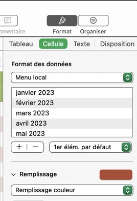

Par facilité (pour éviter les fautes de frappe ultérieures), je suggère d'utiliser un menu local pour remplir la colonne B :​
• Dans la cellule B3 – après m'être assuré que le format des données de la cellule est bien "Automatique" –, je tape Janvier 2023.​
• Je recopie vers le bas en tirant la poignée jaune au centre en bas de l'encadrement de la cellule et j'obtiens la suite des mois.​
• Toutes ces cellules étant encore sélectionnées, je vais dans Format > Cellule > Format des données et je choisis "Menu local".​
Ainsi, je retrouve toutes ces dates comme items à choisir.​
• Ensuite, comme je n'ai plus besoin de ces dates dans la colonne B (puisqu'il faudra les renseigner lors de l'inscription), je choisis plutôt "Vierge par défaut" en dessous de la liste d'items.​

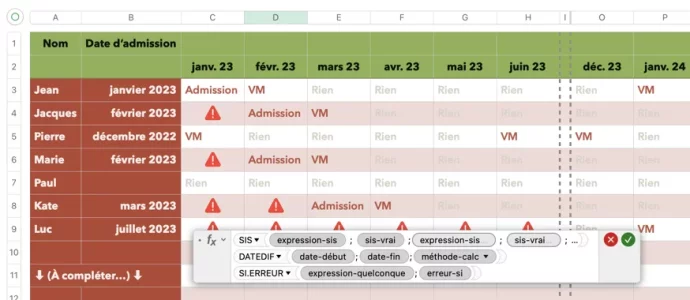

• Enfin, il y a encore une erreur lorsque, dans DATEDIF, la date de début (date d'admission prévue pour cette personne) est postérieure à la date de fin (celle de la colonne du mois courant) : la différence ne peut pas être négative – p.ex. il est impossible le 22 décembre de dire combien de jours se sont écoulés depuis Noël 2022.
En bonus, la fenêtre flottante indique la syntaxe des différentes fonctions utilisées dans ce tableau.
Cette erreur ne nous gêne pas, tout fonctionne bien, mais ce n'est pas propre.

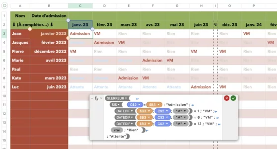

Donc on ajoute la fonction SI.ERREUR pour la gérer et notre formule devient finalement :
SI.ERREUR ( SIS(C$2=$B3 ; "Admission" ; DATEDIF($B3;C$2;"M") = 1 ; "VM" ;
DATEDIF($B3;C$2;"M") = 6 ; "VM" ; DATEDIF($B3;C$2;"M") = 12 ; "VM" ; VRAI ; "Rien") ; "Attente")
Ici aussi, on peut supprimer le mot Attente mais il faut garder la paire de guillemets doubles "".
(Personnellement, je préfère afficher quelque chose et le masquer par une règle de format conditionnel : ça évite de croire que la cellule est vide et de taper quelque chose dedans par erreur. Ça rend aussi les formules plus lisibles.)
Ça pourrait donner ceci au final :
