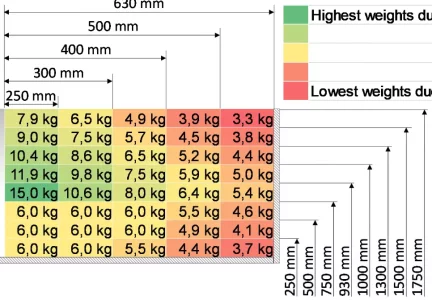

Si je peux encore obtenir ton aide, est ce que je peux adapter cette même formule pour une plage de nombre
Par exemple, j'ai un tableau avec en abscisse une longueur et en ordonnées, une hauteur.
  • mon abscisse est découpée comme ceci : 250, 300, 400, ...
  • l'ordonnée : 250, 500, 750, 930, ...
avec des valeurs correspondantes (tableau en exemple)
Si je rentre une valeur abscisse (exemple : 430), et une valeur ordonnée (820) est ce qu'une formule pour me donner la valeur au croisement de ces deux valeurs rentrées ? Par exemple, 430 est compris entre 400 et 500 et 820 est compris entre 750 et 930 donc ça doit me sortir la case 6,4 kg.
Ou si impossible, me colorer les rangs, ligne corresponds pour que je trouve la valeurs indiquées ?
Encore merci pour la première réponse
Damien

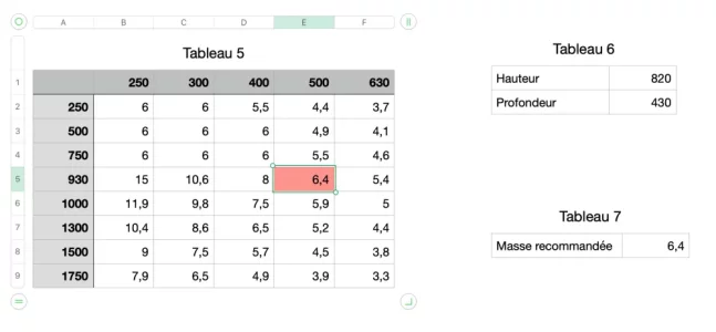

Alors voilà le tableau
Donc dans le tableau 6 je rentre ma hauteur et ma profondeur. La formule serait dans mon tableau 7 et irait chercher la valeur dans le tableau 5
Avec mon exemple, il devrait faire remonter la case E5 renseignant 6,4 kg
Merci @zeltron54
    198,9 KB · Affichages: 149

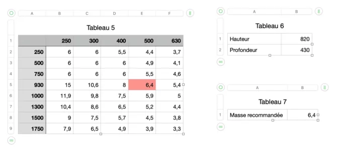

Oups désolé, voila mon erreur corrigée
Donc dans le tableau 6, les cellules B1 et B2 sont vierges puis complétées avec les valeurs mesurées
Merci @zeltron54
    159,9 KB · Affichages: 151

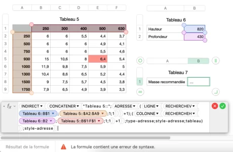

Donc dans le tableau 7 la cellule devant avoir la masse contiendra la formule:
Attention elle est longue !
INDIRECT(CONCATENER("tableau 5::";ADRESSE((LIGNE(RECHERCHEV(Tableau 6::B$1;Tableau 5::$A2:$A9;1;1))+1);(COLONNE(RECHERCHEH(Tableau 6::B2;Tableau 5::B$1:F$1;1;1))+1))))
Réactions: dada063
Elle est longue en effet !
J'ai une erreur de syntaxe qui remonte ... est ce que tu sais me dire quel est le problème ?
Pour info j'ai essayé de copier coller ta formule : erreur de syntaxe
De recopier ta formule : erreur de syntaxe
En tout cas merci beaucoup, il manque rien pour que ça fonctionne :)

Il te manque des parenthèses vers la fin : Tableau 5::B$1:F$1;1;1))+1))))
Ou refait un copier coller , de mon post ci-dessus, il à été modifié.
