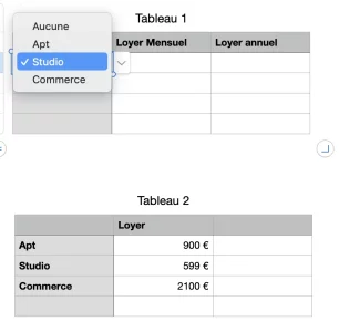

Avant tout, merci à vous, voici la capture, je vais tenter de mieux m'exprimer...
Pour faire simple je souhaite récupérer la valeur "loyer" du rang "studio" (du tableau 2) quand je sélectionne "Studio" dans le menu local du tableau 1, pour l'utiliser dans une formule.
J'ai pu y parvenir avec la fonction SIS, je sais pas si c'est le moyen idéal, mais ça fonctionne.
Merci encore

Si j'ai bien compris, tu veux obtenir en cellule B2 du tableau 1 le montant du loyer renseigné dans la colonne B du tableau 2...
la formule à mettre dans la cellule B2 du tableau 1 sera:
RECHERCHEV($A2;Tableau 2::$A2:$B4;2)

toujours aussi avare en explications, le mieux sera donc d’expliquer ce que fait la formule afin que tu puisses l’exploiter correctement.
elle recherche la valeur de A2 du tableau 1 dans la colonne À (de la partie A2 : B4 ) du tableau 2 et récupère la valeur se trouvant dans la 2ieme colonne.
sachant que dans une formule la référence précédée d’un signe $ ne sera pas décalée lors de la copie…
Il faut donc probablement adapter comme ceci la formule de @zeltron54 :
RECHERCHEV($A2;Tableau 2::$A$2:$B$4;2)
afin de figer également les références aux rangées du tableau de référence (la recherche se fera toujours dans la partie A2:B4 du tableau 2).
Je te suggère de chercher une aide quant aux adresses relatives ou absolues des cellules dans un tableur. C'est une fonction élémentaire mais essentielle à comprendre.
