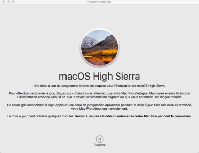

Bonjour tout le monde,
Je me permets de relancer ce sujet d’Audiotech
J’ai bien saisi la marche à suivre, que j’essaye depuis plusieurs jours, mais j’ai un « petit souci » qui vient s’ajouter à cela..
Voici donc ma configuration :
MacPro 5.1​
6-Core Intel Xeon​
3,33 GHz​
Version de la ROM de démarrage : MP51.007F.B03​
Mon Mac est en réalité un 4.1 de 2009 flashé en 5.1
Je suis actuellement sous Sierra (+ une partition Mavericks) le tout sur un SSD en baie 1
La carte graphique actuellement présente est la GT 120 de base mais j’en ai une RX570 qui attend la mise à jour.
J’ai tenté la mise à jour de 2 manières :
  • depuis l’installateur High Sierra dans mon dossier Applications
  • sur une clé bootable
Dans les 2 cas j’ai la fameuse fenêtre : « Une mise à jour du programme interne est requise pour l’installation de macOS High Sierra. Pour effectuer cette mise à jour, cliquez sur "Eteindre"… »
—> Lorsque je clique on me demande alors mon mdp pour :
« Pour poursuivre l’installation de macOS High Sierra, connectez-vous en tant qu’administrateur. Install macOS High Sierra tente d’ajouter un nouvel utilitaire. »
—> et quand je valide mon mdp j’ai le droit à la fameuse roue multicolore et mon Mac ne s’éteint jamais.
Le programme ne répond plus, j’ai même tenté de le laisser faire pendant plusieurs heures, rien ne change.
Lorsque je passe par la clé, la seule différence est que ça bug dès que je clique sur « Eteindre »
J’ai également essayé de ne pas cliquer sur éteindre et d’éteindre la machine en dehors de l’utilitaire. Mais lorsque je démarre avec un appui long sur le bouton comme demandé, je n’arrive jamais à avoir une mise à jour du Firmware.
Voilà, peut être que quelqu’un pourra m’éclairer ?
Je commence à être à court d’idées… j’ai débranché tous les périphériques possibles, cartes PCI pas nécessaires pour la mise à jour… J’essaye de creuser la piste de mettre à jour le firmware sans installer High Sierra dans un premier temps mais pour le moment je n’y arrive pas.
Merci !
Et bonne journée !

Comment est formaté ton SSD ?
J'ai fait cela il y a bien longtemps et je mélange un peu les différentes MàJ de l'EFI, mais je sais que dans un cas cela a été laborieux et surtout je n'ai jamais compris pourquoi à la énième fois cela a marché.
Dans le cas où il fallait allumer le Mac Pro avec le bouton de démarrage, il faut un appuyer très longtemps jusqu'à un bruit particulier, mais je me demande si ce n'était pas pour passer de 4.1 à 5.1 !

Merci pour ta réponse.
L'histoire du bip long est la même histoire pour la mise à jour du firmware entre 4.1 et 5.1 et cette fameuse mise à jour que j'essaye de faire.
Mon SSD est en HFS avec 2 partitions : Sierra que j'essaye de passer en High Sierra et l'autre en Mavericks.
J'ai même essayé de formater celle de Sierra en APFS mais il n'est toujours pas content.
J'ai lu un long post de ce monsieur qui centralise tous les questionnement et choses à faire :
J'ai donc repris mes tentatives du début :
  • j'ai comme ROM de démarrage : MP51.007F.B03
  • j'ai 1 seul disque SSD de connecté (Samsung SSD 850 EVO 1TB) partitionné en 2 comme je disais
  • aucune carte connectée en dehors de la GT120
  • j'ai une clée bootable avec Sierra
  • j'éteint ma machine
  • je réinitialise le SMC et le NVRAM
  • je fais une clean install de Sierra
  • je fais une petite mise à jour pour être en 12.6
  • je lance l'intall de High Sierra et j'arrive sur la fameuse fenêtre :
et là, toujours pareil : lorsque je clique sur "Eteindre" j'ai la petite fenêtre :
"Pour poursuivre l’installation de macOS High Sierra, connectez-vous en tant qu’administrateur. Install macOS High Sierra tente d’ajouter un nouvel utilitaire." et ensuite la roue qui tourne ....
Ensuite, si je reprends le post sur macrumors, on peut lire :
"- Upgrade your firmware from High Sierra installed in an APFS drive:
A lot of people report that can't upgrade the BootROM from High Sierra installed with HFS+, so use a new/empty drive to install High Sierra from an APFS partition. Btw, Mojave requires APFS.
Keep it simple and use Apple defaults when upgrading Mac Pro firmware."
Voilà pourquoi j'ai :
  • fais un clée bootable de High Sierra
  • effacé ma partition Sierra pour la formater en APFS
  • tenté d'installer High Sierra depuis la clée
sans succès ...
Par rapport à ton lien, je vois qu'effectivement j'ai la version de bootrom la plus ancienne. Maintenant faut que j'arrive à la flasher... j'arrive au bout de mes idées...
Ah et j'ai également désactivé le SIP et activé le trim mode sous Sierra (avant de formater en APFS)
Peut être faut-il que je reparte d'un SSD avec 1 seule partition Sierra avec trim mode plutôt que 2 partitions ..
OK, je progresse, je ne sais pas pourquoi mais ça y est, au bout d'un long moment, le Mac a bien voulu s'éteindre.
Je bloque maintenant (comme beaucoup ?!) sur le redémarrage pour mise à jour du firmware... j'ai essayé de lâcher le bouton à différents moments et pour l'instant je n'ai toujours pas réussi à mettre à jour...

Le TRIM cela peut attendre, par contre je ne me souviens plus si Sierra supportait déjà l'APFS. C'est mieux sûrement d'avoir une seule partition avec Sierra dessus. Il est aussi important pour le disque de démarrage d'avoir la table de partition : Table de partition GUID lors du formatage du disque.
Une fois ton Mac Pro éteint, tu dois le rallumer en appuyant sur le bouton de la face avant jusqu'à l'obtention du "bruit différend du gong habituel" dans mon cas, ou le voyant qui clignote. Il faut appuyer assez longtemps à mon souvenir peut-être une minute ou deux, mais pas 5 ! Puis on relâche.
Je ne l'ai pas fait avec une clé USB, mais avec un High Sierra en ligne. Il faut, je pense, même avec une clé USB avoir sa connexion internet active, car je pense que le programme de Boot, il le trouve en ligne chez Apple.
J'ai vérifié :
au lancement de l'OS Sierra il est dit : Les disques de démarrage Mac ne peuvent pas utiliser le système de fichiers APFS.. Donc je ne comprends pas bien comment ton Sierra peut fonctionner sur un SSD formaté APFS. Comment as-tu réussi à formater ton disque principal en APFS, avec quel utilitaire ? Car s'il semble qu'une version expérimentale APFS existait à la sortie de Sierra, cet OS ne formatait pas en APFS sauf à utiliser une ligne de commande.
Je ne comprends pas non plus le conseil donné en ce sens sur le site US.

Hello
Merci pour tes pistes !
Alors, dans un edit à la fin de mon post je disais que finalement la machine avait pu s'éteindre mais en réalité ça n'avait pas fonctionné.
J'ai repris le post hyper détaillé de tsialex sur mac rumors (que j'avais cité au dessus).
J'ai fais plusieurs erreurs :
1) Je suis reparti d'une install hyper clean. J'ai laissé tombé ma partition Mavericks (que j'aurais pu garder certainement ..) et j'ai installé Sierra 10.12.6 sur mon SSD.
2) paragraphe "Upgrade firmware from USB note"
Il ne faut pas chercher à installer ce firmware depuis l'installeur High Sierra sur une clef bootable !
"unless you have the exact original factory config and if your Mac Pro is mid-2010 or mid-2012. Again, you can’t upgrade Mac Pro firmware from createinstallmedia USB-key."
3) je pensais avoir la dernière version de high sierra (10.13.6) et ce n'était pas le cas. Seule cette version contient le firmware nécessaire.
