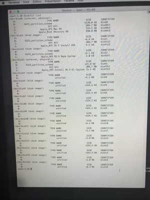

Arrives tu à démarrer sur la session de secours et aller dans le terminal
Barre de taches du haut >Utilitaires
Et taper
diskutil list
rodolpheb
4 Janvier 2010
363
4
J'arrive à prendre la main à ce stade :
"Pour configurer l'installation d'OSX, cliquez sur continuer, etc..."
J'ai logiquement accès à Utilitaire de disque et au terminal, malheureusement l'utilitaire ne me permet pas de formater le disque dur il n'arrive pas à le démonter.
Voici le résultat de la commande :

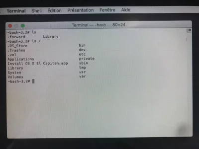

As tu tenté de redémarrer en appuyant sur OPTION pour disposer de tous les disques bootables
Je vois que oui,
Passes
ls
et
ls /
Pour lister les dossiers de premiers ordres . Le l de ls est un L minuscule
M
Membre supprimé 1138547
Invité
Pourtant tu as tous tes dossiers d’installation à l’exception de Users qui se crée dès que l’installation te redonne la main.
On ne peut pas formater le disque en entier puisque tu es démarré dessus.
As tu essayé de redémarrer normalement ?
Puis de redémarrer à nouveau par CMD+R sans aucune clé attachée
