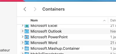

après l’effacement du DD, la réinstall de BSur et migration apps et données à partir de time machine, le double clic et clic droit refonctionnent correctement, et tout semble correct à une chose près : Excel ne démarre plus… Word et PowerPoint oui mais Excel refuse de se lancer. Donc encore du pain sur la planche.
Eh oui, il aurait mieux valu faire une installation "propre", comme suggéré, c'est à dire sans récupérer tous les fichiers de réglages et paramétrages divers.
Concernant Excel, il faudrait probablement faire des études plus poussées, mais on peut déjà te suggérer d'aller dans le dossier ~/Bibliothèque/Containers et de supprimer le dossier Microsoft Excel qui s'y trouve :
Rappelons que, par défaut, le dossier ~/Bibliothèque (la Bibliothèque du compte utilisateur - à ne pas confondre avec celle qui est à la racine du disque dur ou celle qui est dans /Système) est masqué. On y accède par le menu "Aller" du Finder en tenant la touche "Option" enfoncée.
On peut aussi demander à ce que ce dossier ne soit plus masqué dans les "Options de présentation" du dossier "Départ" du compte utilisateur (celui avec l'icône de petite maison). Ou, plus simplement, se créer un raccourci dans la barre latérale des fenêtres du Finder.
