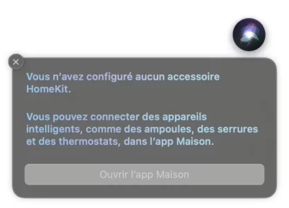

Je voudrais savoir si sur mon MacBook Air M2 avec Siri il est possible par exemple de dire "dis Siri allume la lumière" et que cela m'active une URL
Tu auras cette réponse...
...et je ne vois pas comment HomeKit pourrait générer une URL dont le but final serait ?
Le but final permettrait d'activer l'ouverture d'une porte géré par un IrTrans et le logiciel ired2
Le problème c'est qu'aucun des deux est compatible HomeKit d'où ma méthode à l'ancienne.
De plus pour avoir HomeKit il faut avoir un iPhone choses que je n'ai pas.

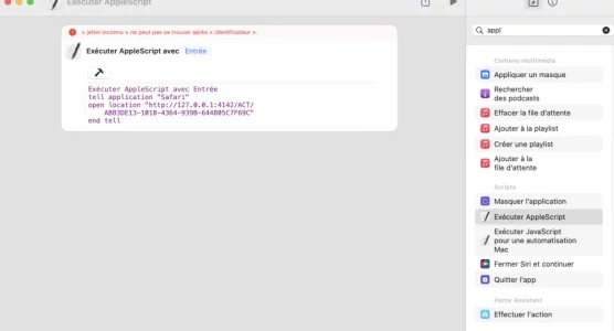

Bonjour
Ton idée est très intéressante.

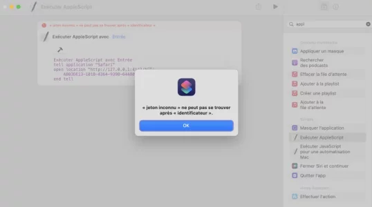

Je viens donc d'essayer mais je cette erreur
    92,2 KB · Affichages: 12
    103,4 KB · Affichages: 17

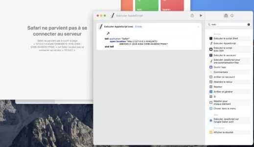

Bonjour, il ne faut pas répéter la 1ere ligne du raccourci dans le Script… tu peux taper le code dans l’application Script et s’il se met en forme correctement lors de la compilation dans cette application (couleur, tabulation) tu le copies et tu le colles dans la sous fenêtre.
Au final à l’exécution du raccourci ça devrait donner ma copie d’écran (évidemment Safari me donne une erreur d’ouverture de page)

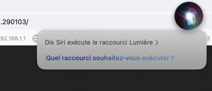

Impeccable ça fonctionne super bien. Cependant j'aurai une autre petite question sur le fonctionnement. Lorsque je dis : dis siri « Exécute le raccourci Lumière » il me demande après quel raccourci je dois exécuter je suis donc obligé de reconfirmer lumière.
Est-ce qu'il y a moyen de modifier le nom de l'exécution ? C'est-à-dire de dire dis Siri ouvre la lumière
    135 KB · Affichages: 4
Je ne pense pas mais je ne suis pas ultra spécialiste de Siri
C’est le problème que je rencontre aussi, mais pas systématiquement, et que j’expose dans mon précédent post…

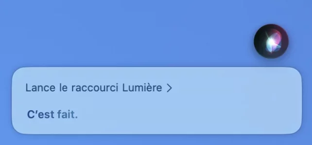

Ça a l’air de mieux fonctionner en disant Lance le raccourci Lumière…Voir la pièce jointe 290109
