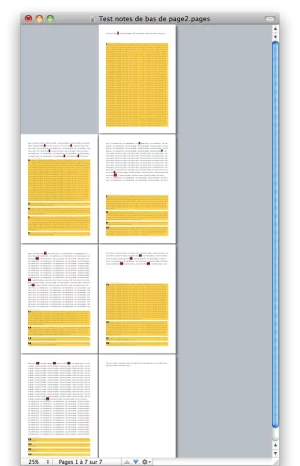

Le problème c'est que le logiciel, pour ne pas dépasser l'espace alloué aux nbp, envoie la nbp sur la page suivante quand cet espace est déjà plein, ce qui crée des blancs en fin de page pas très esthétiques et dérangeants pour la lecture car cela coupe mes paragraphes en plein milieu :/
Faute d'avoir la possibilité de continuer une note sur la page suivante – ce qui était le cas avec Word du temps où je m'en servais pour mettre en page des thèses et mémoires –, je crains que le problème soit insoluble (hormis les pis-aller indiqués plus haut) :
D'après les tests que j'ai faits, il n'y a pas d'espace maximal alloué aux notes (enfin, presque : minimum une ligne de corps de texte par page).
Mais s'il n'y a pas place pour ajouter une autre ligne de texte ET les notes qui en dépendent, alors cette ligne est renvoyée à la page suivante, puisque la note doit tenir sur la même page. Ce qui crée ces blancs fort inesthétiques…
Exemple :
Page 1 : une note (fond jaune) de la taille maximale.
Pages 2, 4 et 6 : ça va à peu près. — L'espace entre le texte et les notes varie un peu mais c'est parce que notes et corps de texte « ne font pas registre » (leurs interlignes ne sont pas sous-multiples l'un de l'autre).
Pages 3 et 5 : il n'y avait pas place pour la grosse note renvoyée en p.4 ou pour les trois notes de la ligne renvoyée en p.6.

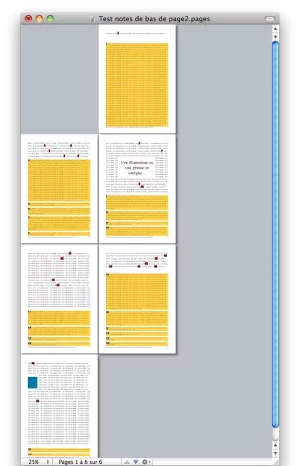

Si toutefois tu peux te permettre un brin de fantaisie, il y aurait aussi la possibilité, une fois que l'ensemble du texte sera bien établi, de mieux utiliser cet espace perdu en ajoutant des illustrations ou des phrases en exergue dans un bloc flottant de taille appropriée, comme sur cet exemple :

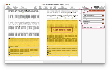

En ce qui me concerne, je cherche comment réduire l'espacement qui se trouve entre les notes de bas de page (entre elles). Cela n'a pas l'air de vous posez de problème, mais je ne parviens pas à trouver comment faire. Pourriez-vous me préciser la manoeuvre s'il vous plaît ?

En ce qui me concerne, je cherche comment réduire l'espacement qui se trouve entre les notes de bas de page (entre elles). Cela n'a pas l'air de vous poser de problème, mais je ne parviens pas à trouver comment faire. Pourriez-vous me préciser la manoeuvre s'il vous plaît ?
Cliquer dans la zone de notes
Dans l’inspecteur à droite : Format > Notes de bas de page > Espacement.
