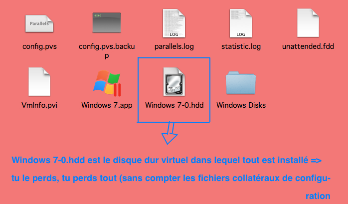

Voici un aperçu de ce qu'il devrait y avoir dans le dossier Contents d'une machine virtuelle Windows 7.pvm mororisée par «Parallels Desktop» :
Ton médicastre a benné l'ensemble des « organes vitaux » de la machine virtuelle, de sorte qu'il n'en reste que l'enveloppe. C'est le paquetage Windows 7-0.hdd qui est le disque virtuel contenant l'OS et les fichiers. En son absence, et en l'absence des fichiers de configuration collatéraux : c'est irrécupérable. Tu n'as plus qu'une coquille vide, que tu peux jeter.
Joli « médecin » entre nous soit dit, qui paraît surtout doué dans l'art de l'équarissage
Il ne faut pas espérer grand chose : le fichier à récupérer est lui-même un disque complet, avec tables de partitionnement, formatage et tout ça. Donc on est dans du délicat où un octet manquant peut être fatal (c’est autre chose qu’un simple fichier vidéo ou image).
Donc c’est cuit. Et la conclusion est évidemment de faire des sauvegardes des VMs ou des données qu’elles contiennent.
