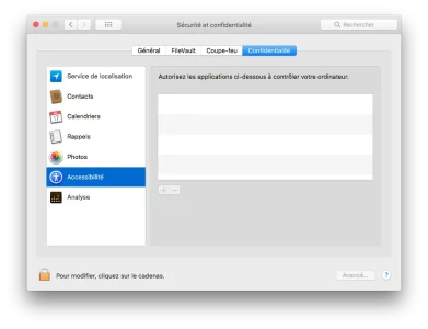

Oui tu peux le faire sans trop de soucis en principe, va dans les réglages - Sécurité et Confidentialité - et verifie chaque onglet et coche Parallels, et relance
Je n'ai aucun onglet avec Parallels à cocher. J'ai dans ça et quand je clique sur Autoriser rien ne se passe, l'install reste bloquée.

Il faut que t'ailles dans l'ongler de Confidentialité
Je vois ça :
Il faut faire un clic sur le petit cadenas en bas à gauche, tu entres ton mot de passe, ensuite tu fais un clic sur le signe + et tu sélectionneras Parallels Desktop dans le dossier Applications, nul doute que ça ira mieux après...

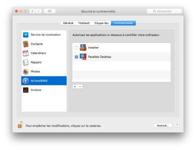

...ne pas oublier qu'il faudra aussi cocher l'application...
Je dois être débile, c'est ce que me disais mes parents ...
Et après je fais quoi ?
    93,1 KB · Affichages: 289
c'et bon ça marche

Il faut tout cocher, si Parallels Desktop souhaite installer des outils supplémentaires il ne le pourra pas et tu vas encore te poser des questions et revenir ici, donc coche tout. ;)

Quand tu dis coche tout, c'est toutes les applis?
Réfléchis, dans cet écran...
...il faut bien cocher Installer.
