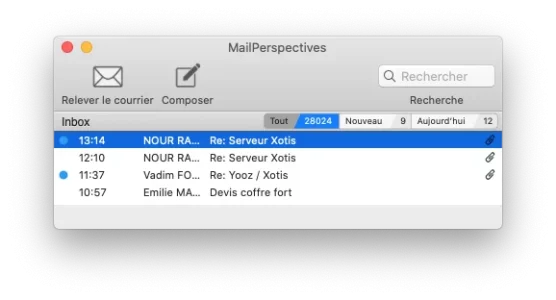

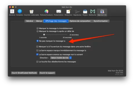

Ah si et ça fonctionne très bien :)
    160,4 KB · Affichages: 1 073
Mon screenshot n'est pas clair ?
Ah si c'es tout bon je n'avais pas vu le screenshot.
Ca m'a l'air pas mal en effet...:-)
Une idée pour ne pas avoir la fenêtre au lancement MailPerspectives ?
Et cela m'a créé une boite aux lettres intelligentes ? Comme c'est possible ?

Personnellement j'ai installé uniquement Mail Act-on qui permet l'option que tu cherches, le reste je sais pas désolé.

Mail Act-on fait partie de Mailsuite, tout est expliqué sur leur site :
Malheureusement le logiciel est passé en abonnement, mais qui n'empêche pas de l'utiliser à la fin de celui-ci.
