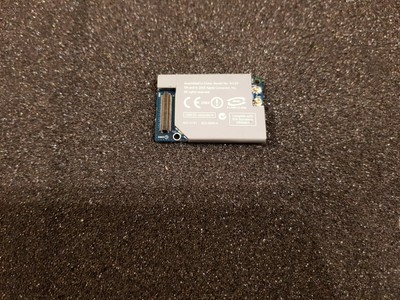

cool
donc ça c'est bon ?
Pas du tout, ça, c'est une carte interne pour MacBook ou MacBook Pro. C'est ce modèle là qu'il te faut (celle ci est bien trop chère, tu dois pouvoir la trouver à moins cher).

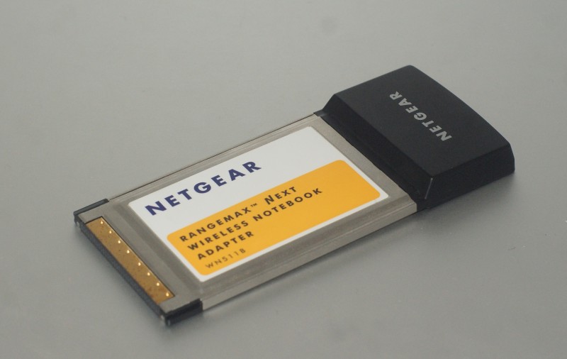

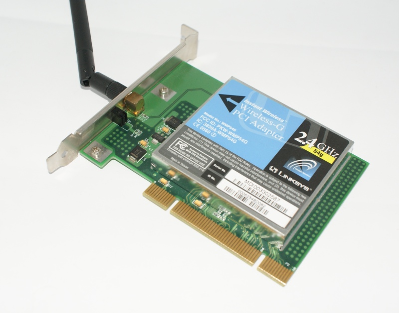

Si c'est un PowerMac, avec une carte PCI... Si c'est un PowerBook avec un emplacement PCMCIA, avec une carte NetGear...
Dandu à fait quelques billets très interressant sur le sujet :
Qui m'ont bien servi à remplacer la carte Airport de mon PowerBook G4 (Ti) 1Ghz (Leopard) par une carte NetGear, me permettant ainsi de me connecter en wifi sur ma box :up:
