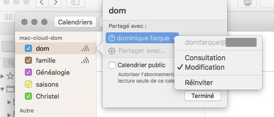

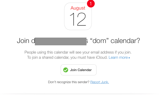

cela provient peut être de exchange. tu as essayé en passant par le système de partage intégré à iCal ?
ensuite répondre à l'invitation reçue par mail
en procédant de cette façon, nous avons synchronisé un calendrier partagé entre 4 personnes. cela fonctionne sur 8 appareils. 4 mac et 4 iPhones.

Ce n'est pas vraiment un partage de calendrier "per se", vous utilisez le même compte.
Si vous souhaitez un calendrier commun à tous les deux, il faut vraiment partager un calendrier, par exemple :
- un calendrier iCloud via la méthode expliquée dans le poste précédent
- un calendrier Google, activer le partage via l'interface web
