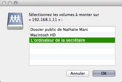

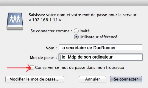

Pour en venir à ton utilisation du partage de fichier, en fait, ton utilisateur est pré-configuré et tu ne dois pas toucher, c'est sur la machine de ton assistante, quand tu aura activé le partage de fichier et que tu aura selectionné le fichier que tu veux partager, tu vas aller dans l'option "Réseau" du Finder, et ensuite tu vas selectionner ton Mac dans ta salle de consultation (ou autre), en haut de la fênetre blanche il va te demander de t'identifier comme.. tu cliques sur le bouton et à ce moment tu met ton identifiant de TON MAC, et le mot de passe de ta session. et à ce moment précis tu sera connecté comme si tu était sur ton Mac, tu pourras ensuite partager les fichiers sans soucis.

oui c'est ça que je fais mais régulièrement ça saute et on est obligé de remettre "se connecter comme"... Et je souhaite supprimer justement ça.
