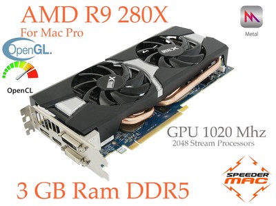

Mince, je ne croyais pas ça possible avec une Radeon R9280X !
Ou alors tu as deux cartes graphiques ?
Non, une seule carte que j'ai achetée chez Speedermac (eBay) qui les adapte aux Mac Pro et précise bien cette possibilité.
Il en a même encore actuellement du même genre :
